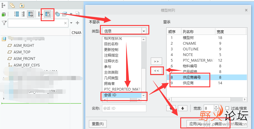

每次新建零件、装配、工程图都会默认显示这一数列,不知道如何默认关闭这一数列,请大神指点。模板用的是陈杰老师的模板!

发表于 2022-11-6 20:14 | 显示全部楼层
1.临时不想看,按楼上得,挪动一下,就可以了
2.都不想看到,就按下面取消

发表于 2022-11-6 21:06 | 显示全部楼层
按住右边的边往左托就可以了

发表于 2022-11-6 21:14 | 显示全部楼层
正选是,文件-选项-窗口设置-导航选项卡设置-窗口比例,调整比例就行了

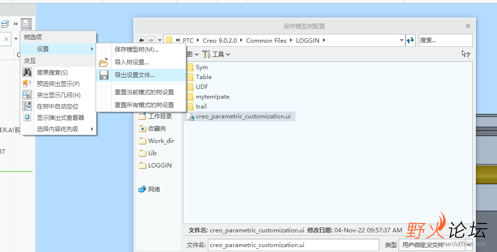

可以换一个大显示器
一、其实这一数列还是挺有用的,可以设置模型的一些参数,出图的时候很方便
二、你搜一搜tree.cfg这个文件,文本方式打开可以设置每一项的显示宽度
三、在你的config.pro文件里找找有没有这个配置项mdl_tree_cfg_file,把它删掉或者变为注释(头部加个!)
      “! mdl_tree_cfg_file xxx\tree.cfg”
楼上的方法也可以

我平时也用,但新建的时候我想他是关闭的。然后在用的时候在点击那个框框打开。这样作图空间比较大

发表于 2022-11-7 10:06 | 显示全部楼层
大家说的都对,7楼比较具体了。
其实这个还是挺有用的,你这个貌似是被别人设置好了,并非默认的。

发表于 2022-11-8 14:08 | 显示全部楼层
bazingasir 发表于 2022-11-7 10:06
大家说的都对,7楼比较具体了。
对,楼主100%是新手,而且这个是别人设定的模板,不是默认的。
