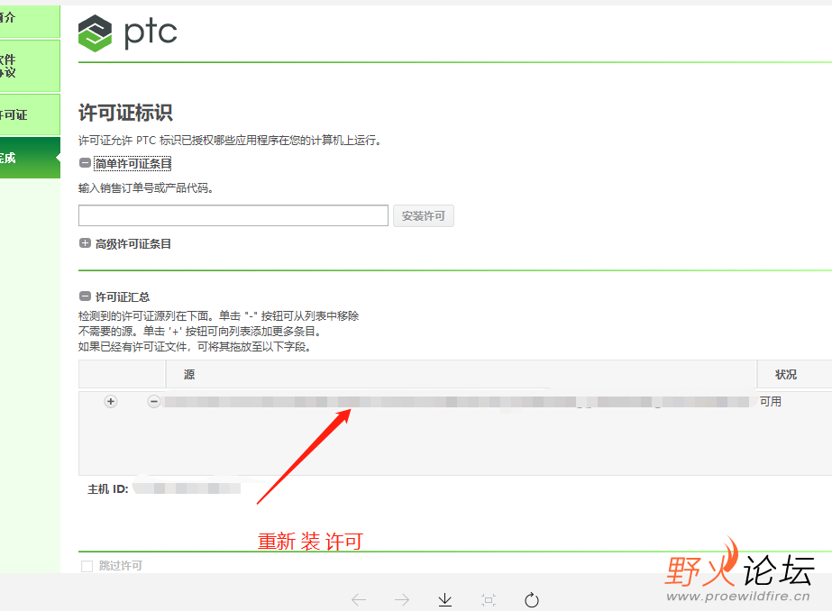

电脑上安装了两款creo,一个是creo7.0教育版,一个是creo7.0商用版,但是更换无线网之后打开软件就报错,换回原来网络就好了,太不方便了,我想问下这种情况怎么处理。

发表于 2021-11-23 11:20 | 显示全部楼层
许可证用的是原来网卡的mac,打开无线网络以后,creo检测时使用了无线网卡的mac,因此许可证出错。

发表于 2021-11-23 11:22 | 显示全部楼层
解决办法:
重新安装creo,看看creo使用的是哪个网卡的mac,然后用此mac生成许可证文件。

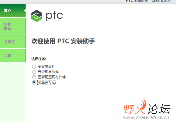

发表于 2021-11-23 20:22 | 显示全部楼层

发表于 2021-11-25 08:34 | 显示全部楼层
可以同时安装2个许可证,一个无线网卡,一个本地网卡。软件会自动选择的
