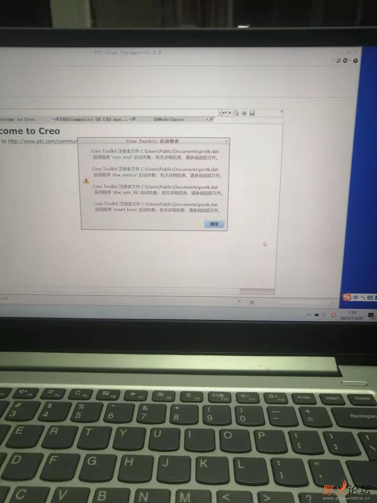

CREO 3.0 040 外挂了一个批量出图的外挂之后出现 Creo Toolkit启动错误,外挂也用不了,现在一启动CREO就会出现Creo Toolkit启动错误,卸载过CREO重新安装也会出现这个提示错误的对话框,请问各位怎么解决
出现错误

发表于 2021-12-6 09:19 | 显示全部楼层
config.pro里定义了protk.dat,在creo安装目录的text目录下,和creo的启动目录里看看,把相关的protk.dat去掉
