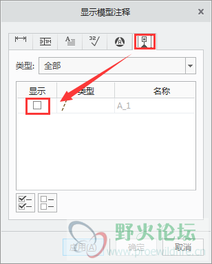

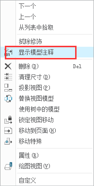

发表于 2017-7-14 13:15 | 显示全部楼层
中心线建议在模型里面创建【基准轴】
然后在2D里面【显示模型注释】
愚者暗于成事,智者见于未萌
                                         --------《史记》
179
241
发表于 2017-7-14 13:36 | 显示全部楼层
注释-模型基准-基准轴

 楼主| 发表于 2017-7-14 16:26 | 显示全部楼层
chenxl423 发表于 2017-7-14 13:15
中心线建议在模型里面创建【基准轴】
然后在2D里面【显示模型注释】
呃呃,挺有用
