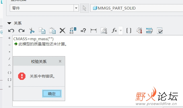

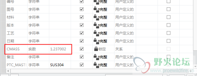

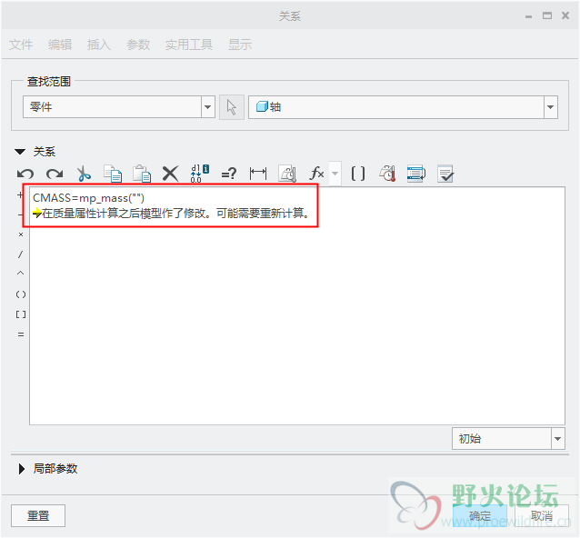

第一步:配置零件模板。导入公制模板,输入参数
参数输入
参数输入
,建立关系式
建立关系式
建立关系式

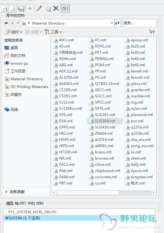

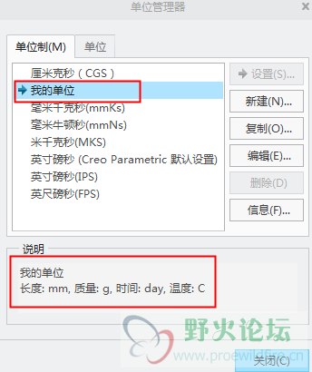

,配置默认材料(我配置的是ABS,后续可以根据零件工艺更改),配置单位(如果有需要的话)
零件模板配置单位
零件模板配置单位

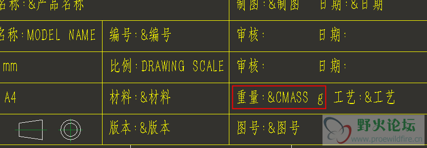

第二步:配置工程图模板。格式文件建立,然后建立模板文件。在对应重量表格处输入&CMASS,后面可以加单位如g。
第三步:建立零件后只需更改材料,刷新零件后,你就会发现导出的工程图(选1,2步设置的模板)就有对应的重量了。
零件设置材料
零件设置材料

发表于 2025-2-28 22:30 | 显示全部楼层
没看懂是怎么锁定关系的
432
486
发表于 2025-2-28 22:33 | 显示全部楼层
这里发生错误
