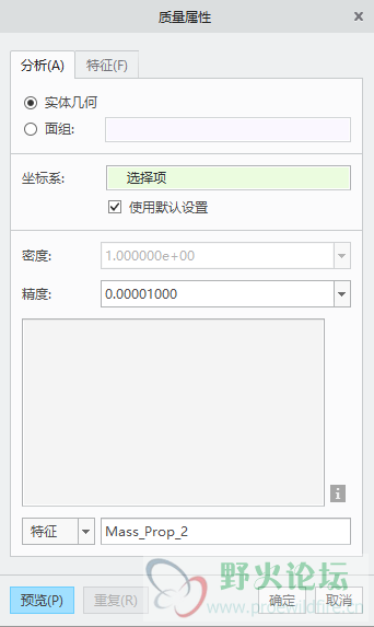

    创建自定义参数  “重量”
    [attachimg]210620[/attachimg]

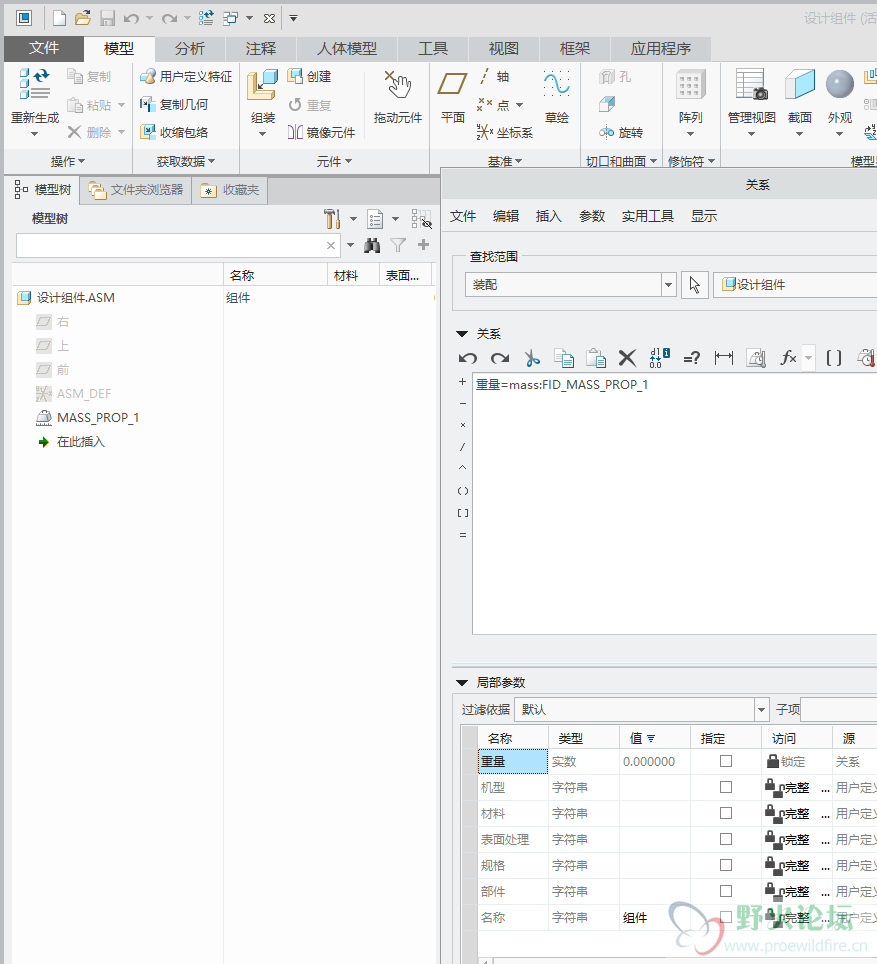

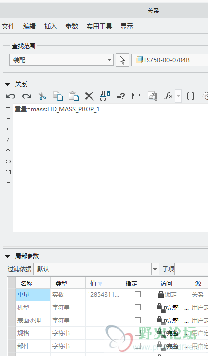

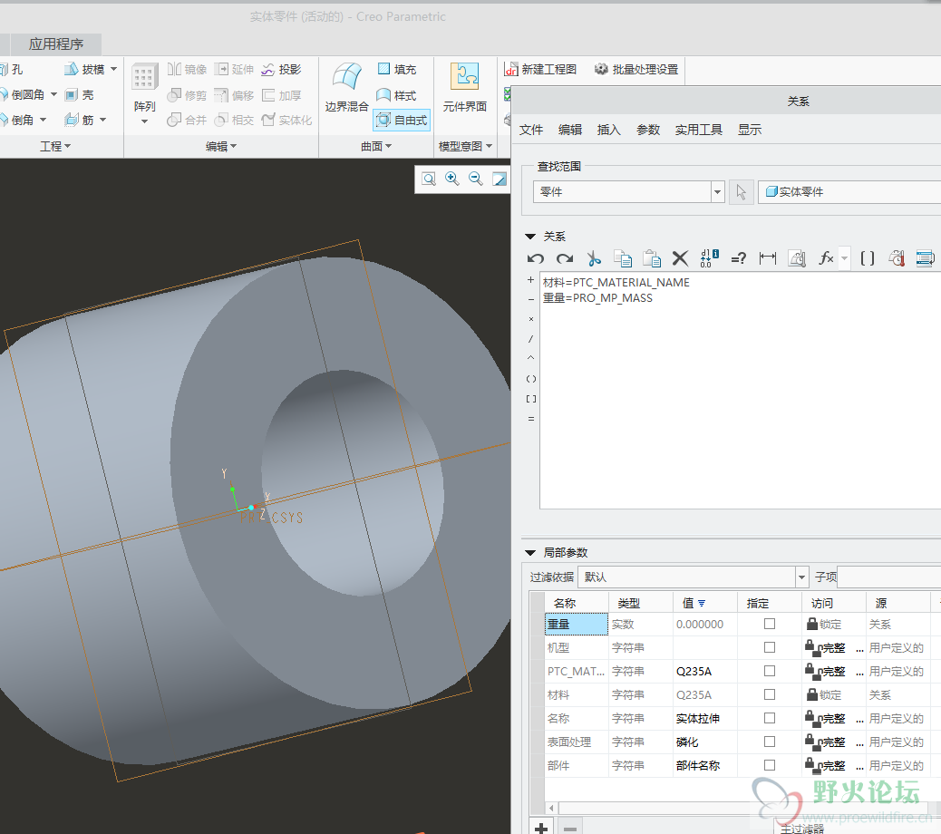

    组件中 使用 分析中  质量熟悉,选择特征。特征名称保存为  A1 。则添加关系式   重量=mass:fid_A1。通过此关系式把重量求出来。
      如果每个零件 的单位 都是 mm  kg  s   .则计算出的质量单位 为kg.

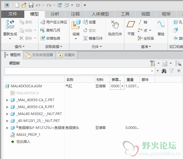

      所以在创建零件时,最好使用定义好的模板,如下图

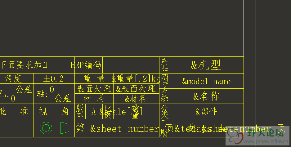

      我的组件图模板如下
    工程图模板如下
