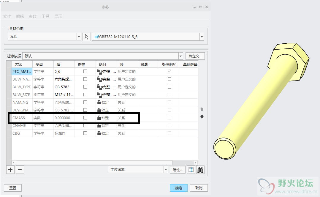

折腾了许久,至今无法实现紧固件重量数值在BOM显示,从零件模板到工程图模板试图寻找原因,但都没找到原因。但在同事的电脑,都可实现重量的实现与BOM的重量调取。请大神帮着看看,软件哪方面设置不合理。
参数栏内重量数值
参数栏内重量数值
质量属性重量数值
质量属性重量数值

发表于 2020-11-4 13:23 | 显示全部楼层
再生一下就有重量了
262
361
 楼主| 发表于 2020-11-4 13:29 | 显示全部楼层
再生试过了,没有用

发表于 2020-11-15 19:11 | 显示全部楼层
配置 config.pro 里,增加以下选项,默认是 by_request
mass_property_calculate automatic
