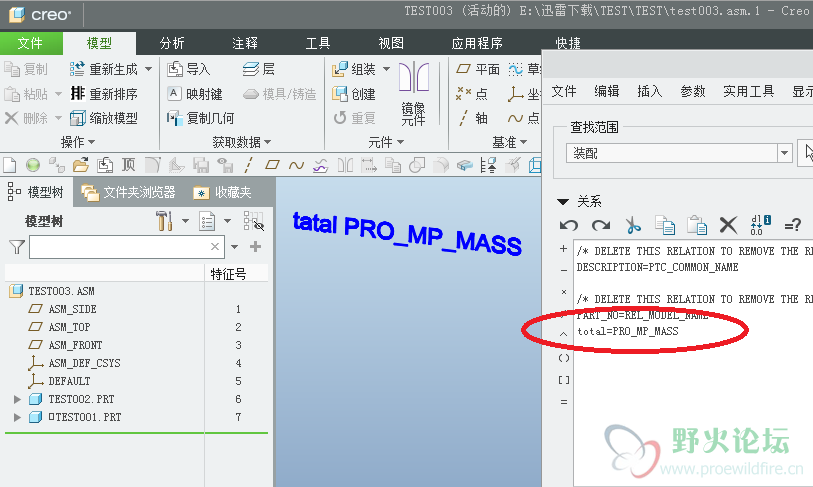

感谢各位大虾!废话不多说,直接上图。
我在做零件重量测量,添加参数的时候,一切OK,如下图:
但是我做到装配体添加关系式的时候,校验始终无法成功,网上看了许多,关系式自认为没有弄错,不知道问题出在哪里。测试的文件见附件,感谢高手大虾们指导一下。
删掉后面的*rpt.qty也不能成功
删掉后面的*rpt.qty也不能成功
TEST.zip

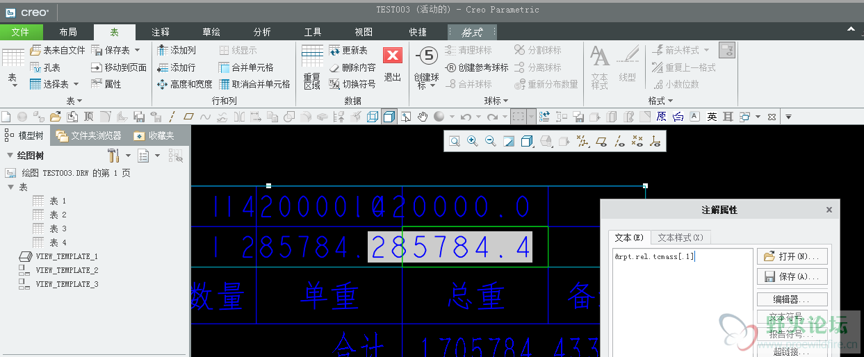

发表于 2020-9-18 10:29 | 显示全部楼层
这个在工程图....表..中可以做

 楼主| 发表于 2020-9-18 10:39 | 显示全部楼层
2475413890 发表于 2020-9-18 10:29
这个在工程图....表..中可以做
能否在装配体文件中实现呢?我要是去再做个工程图,相当于加大工作量了,谢谢!

发表于 2020-9-18 11:10 | 显示全部楼层
附件为 creo 7.0 组件
test003.asm.rar
50.25 KB, 下载次数: 27

发表于 2020-9-18 11:26 | 显示全部楼层
在 组件 模式中  增加关系式  CMASS=PRO_MP_MASS  或 Total=PRO_MP_MASS
285
444
 楼主| 发表于 2020-9-18 11:53 | 显示全部楼层
不太行。。
