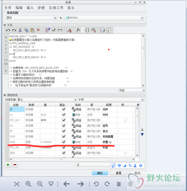

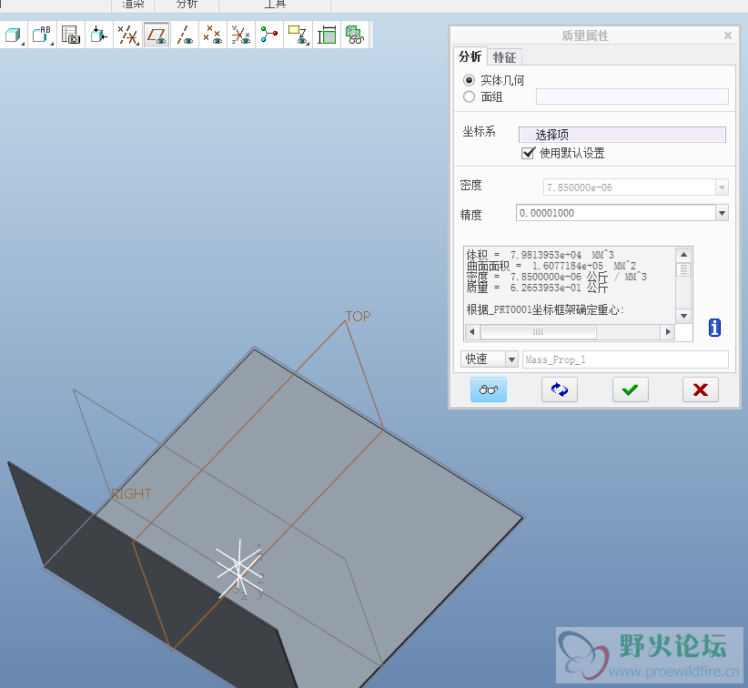

关系式MASS=MP_MASS("")*1000  零件已计算质量,参数依旧显示0
关系也有 参数为0
关系也有 参数为0
零件有重量
零件有重量

 楼主| 发表于 2020-3-24 10:45 | 显示全部楼层
求大神指点啊 软件是 creo2.0

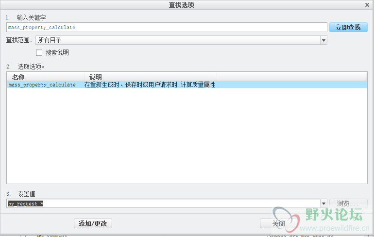

发表于 2020-3-24 10:58 | 显示全部楼层
mass_property_calculate 这个选项看一下

 楼主| 发表于 2020-3-24 11:00 | 显示全部楼层
这样的

发表于 2020-3-24 11:10 | 显示全部楼层
by request是有需求的意思,改成自动就可以了

 楼主| 发表于 2020-3-24 11:21 | 显示全部楼层
完美解决  十分感谢
