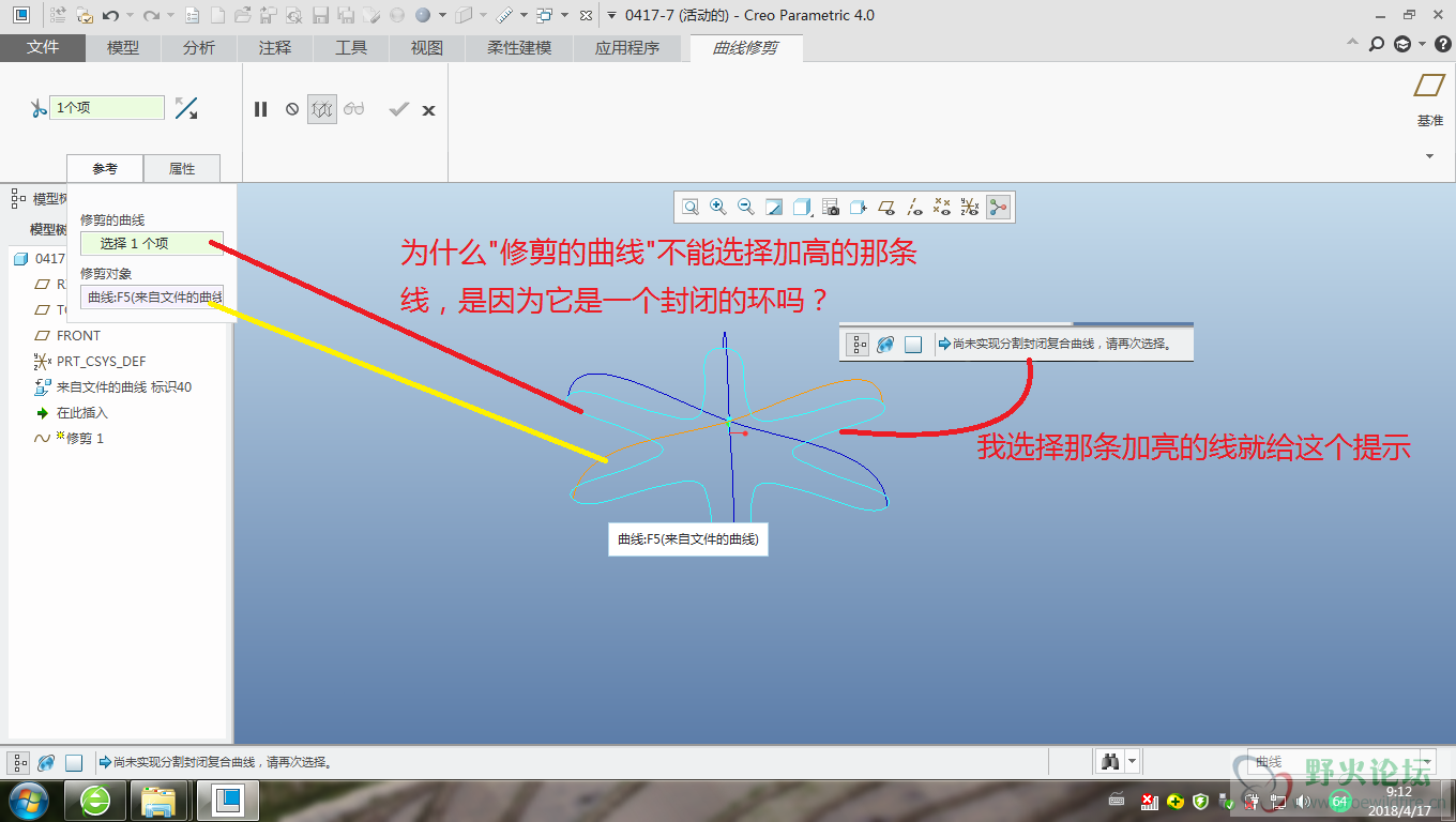

路过的大神帮忙看一下,这条线怎么修剪不了。

复制也不行啊,那个是一整条啊,不像圆那样再选取的时候右键时可以切换选择

creo对单一封闭曲线是不能修剪的,针对此例,可以复制曲线并跟据实际需要进行打断分割,然后就可以进行修剪了

楼上已经示范,先选择整条曲线再把线的结合点分开再修剪到你想要的位置即可

复制曲线的时候,把那个白色点移除就能修剪啦啦啦
