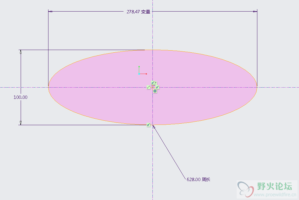

兄弟们帮忙看下,设定周长为628mm(普通圆φ100mm);如果已知短径为已设定尺寸(尺寸合理,不过长过短);问长径为多大

不知道是不是你想要的结果

 楼主| 发表于 2021-3-26 08:58 | 显示全部楼层
349172802 发表于 2021-3-26 08:44
不知道是不是你想要的结果
兄弟这个标注方法怎么做的

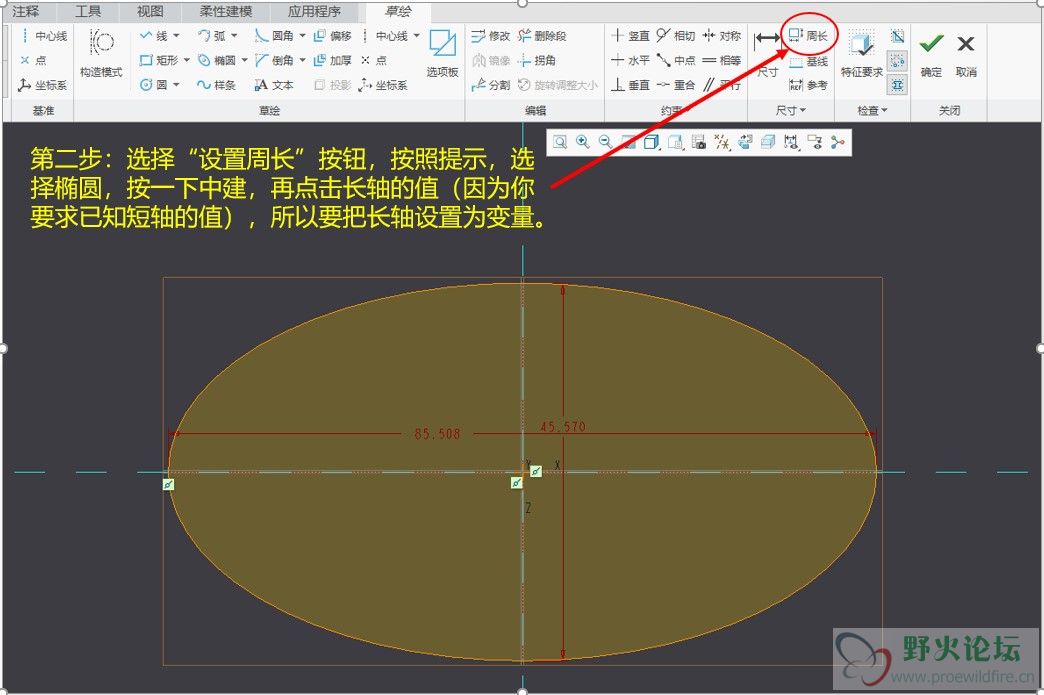

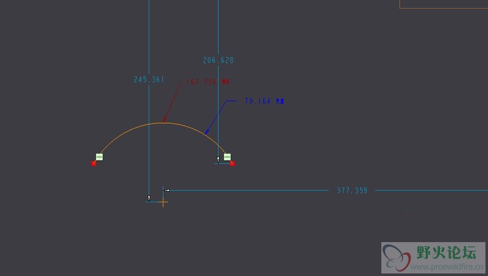

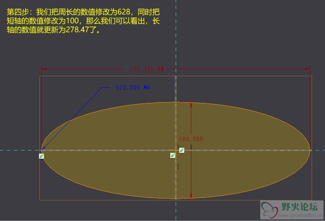

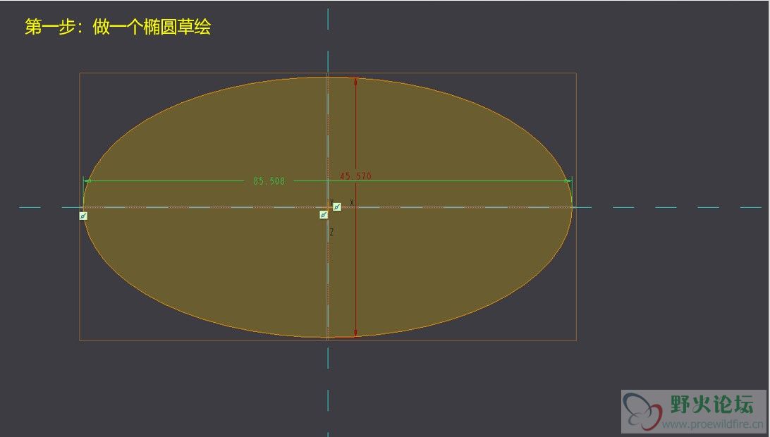

发表于 2021-3-26 09:16 | 显示全部楼层
就是使用草绘中的尺寸标注中的“周长”选择按钮。
如图文说明,如果是圆,或者是圆弧的话,也同样操作就可以了啊。
圆的话,选择直径做为变量
圆弧的话,选择半径做变量
你可以试试看。
