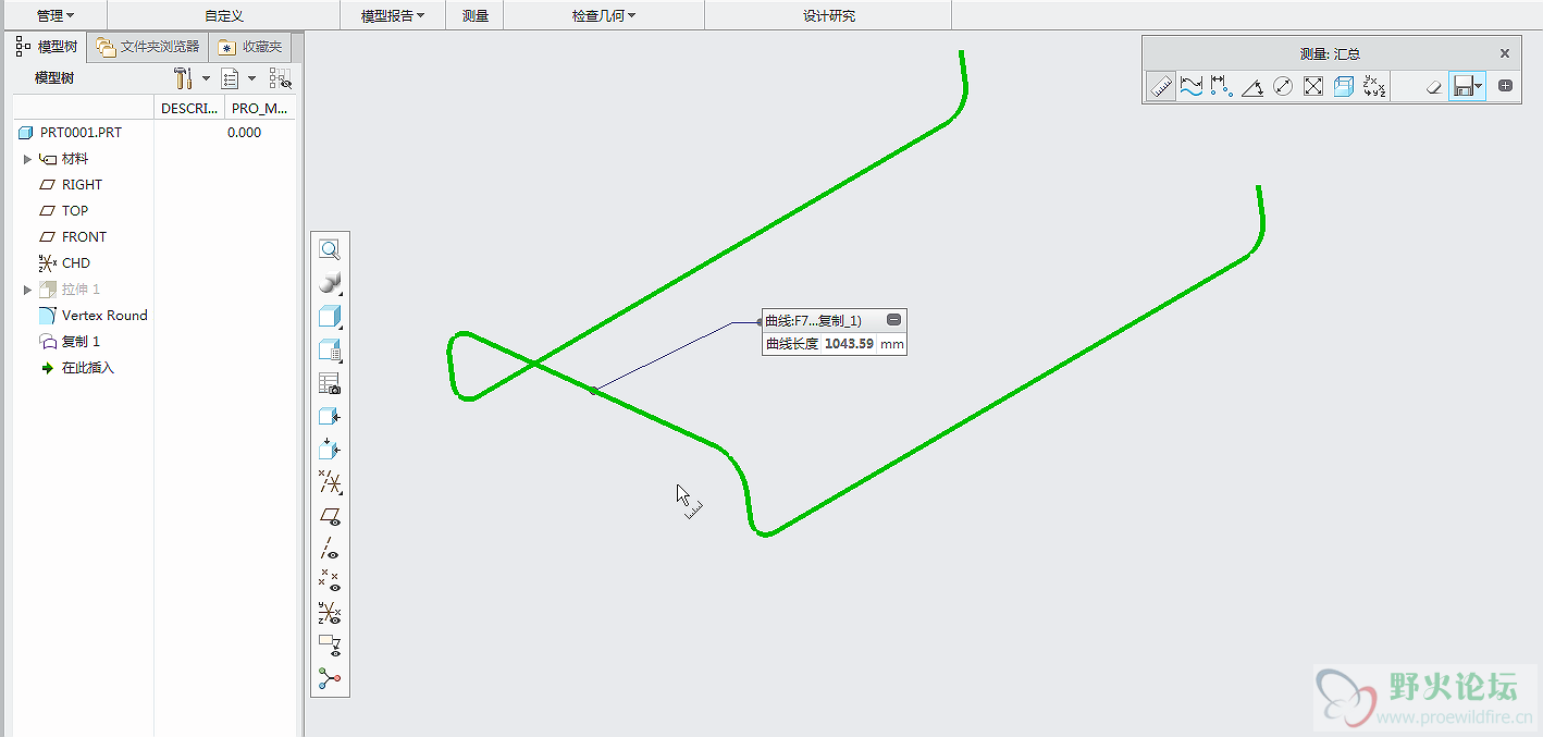

想得到实际长度不知道怎样测量出来 方便开料 都谢谢各位老师帮忙解答 我也学习了 只想在现有的模型上测量长度  要不然就要重新画过了

发表于 2018-6-17 10:55 | 显示全部楼层
测量应该不是很难的吧

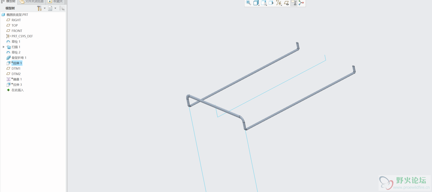

 楼主| 发表于 2018-6-17 15:29 | 显示全部楼层
我用的是草绘扫描 然后骨架折弯 所以草绘哪里不是准确长度

发表于 2018-6-17 16:17 | 显示全部楼层
evayes 发表于 2018-6-17 15:37
哥们 你这图是怎样画出来的
拉伸呀,你看看模型树
Triple H
 楼主| 发表于 2018-6-17 16:20 | 显示全部楼层
340047351 发表于 2018-6-17 16:17
拉伸呀,你看看模型树
是一次性拉伸出来吗? 谢谢

发表于 2018-6-18 00:56 | 显示全部楼层
测量中心线长度就行了

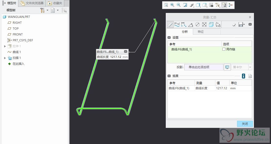

发表于 2018-6-18 09:48 | 显示全部楼层
首先按弯管实际结构中心线数据做好空间轨迹线,然后扫描一次到位,直接测量轨迹线长度即可得准确的下料尺寸
