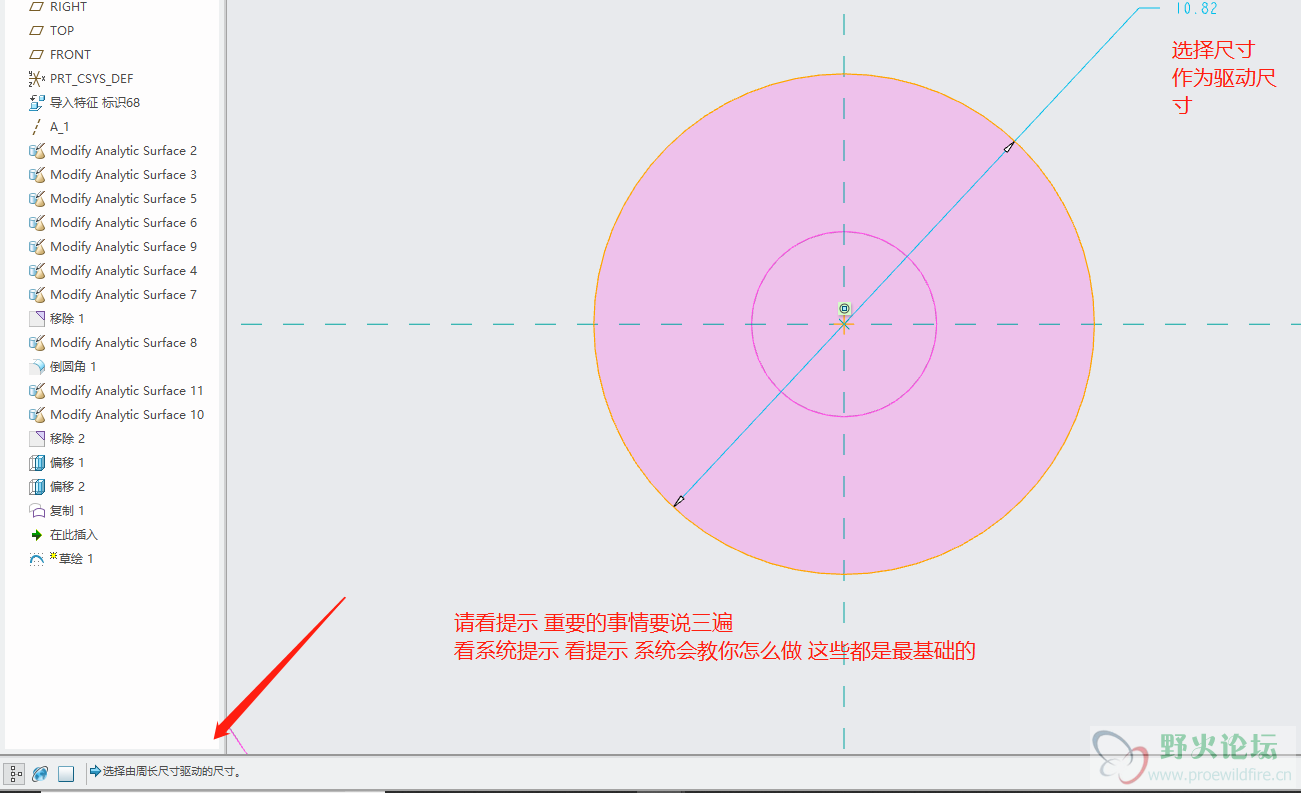

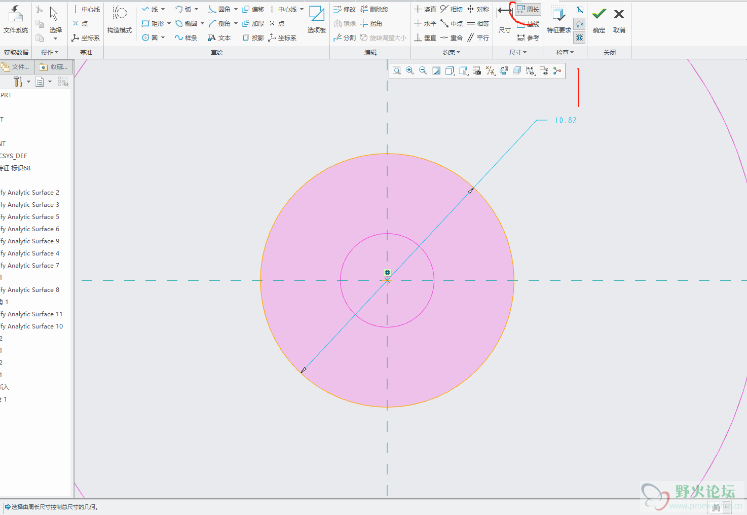

新手一枚,不懂怎么标注出来的
如图所示,怎么标注出来
如图所示,怎么标注出来
1761
2356
发表于 2019-1-21 18:23 | 显示全部楼层
看系统提示

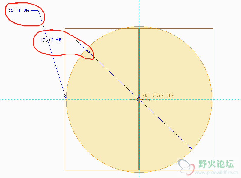

发表于 2019-1-21 20:56 | 显示全部楼层
点直径或半径尺寸后---操作---转换为---周长,这样就可以以周长来控制尺寸了

发表于 2019-1-22 09:10 | 显示全部楼层
按照你的方法操作没有反应,是什么原因?
413
498
发表于 2019-1-22 10:44 | 显示全部楼层
futurism 发表于 2019-1-22 09:10
按照你的方法操作没有反应,是什么原因?
转换后,你再双击尺寸就有反应了
3194
3621
发表于 2019-1-22 10:45 | 显示全部楼层
gzanhua 发表于 2019-1-22 10:44
转换后,你再双击尺寸就有反应了
非常感谢!

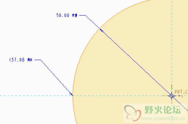

发表于 2019-1-22 10:47 | 显示全部楼层
控制圆的周长,周长尺寸最好输入:pi*尺寸直径
