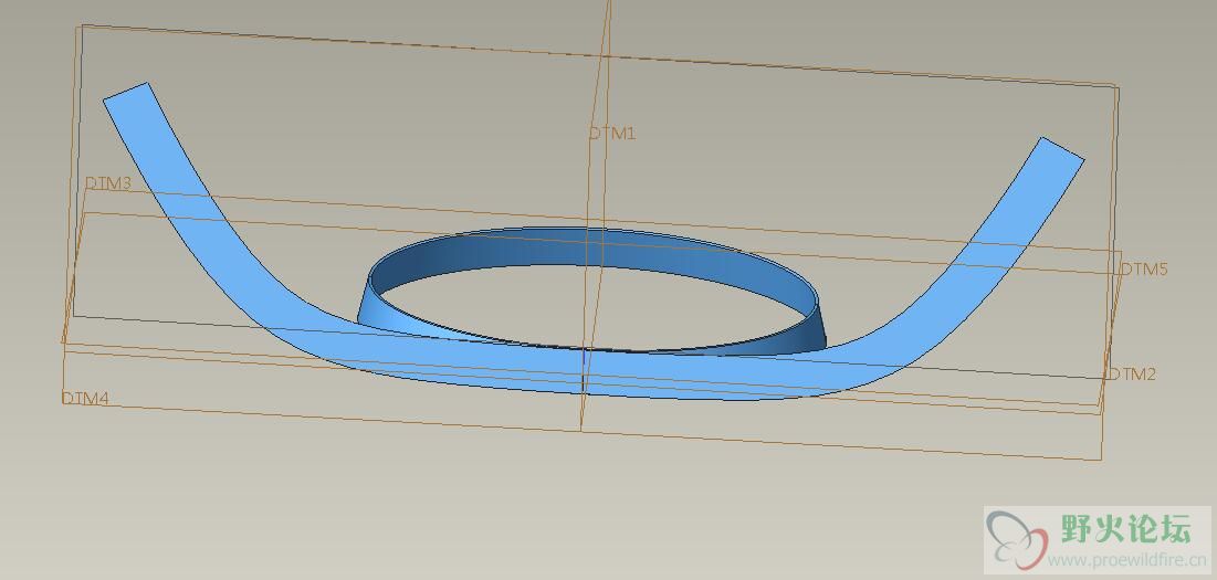

各位大神/大侠:
请教一下椭圆锥柱的钣金件如何展开?

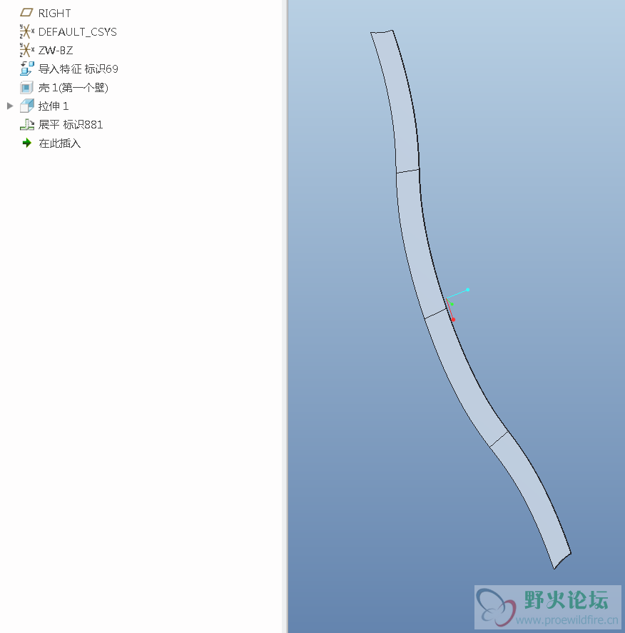

发表于 2018-1-26 08:55 | 显示全部楼层
我通过曲面展开
用钣金没有规则的面提供选取

发表于 2018-1-26 09:37 | 显示全部楼层
已经展开。

发表于 2018-1-26 11:35 | 显示全部楼层
好厲害喔,請問這怎麼展開的,我到最後一步是無法展開的

发表于 2018-1-26 14:04 | 显示全部楼层
这样展开的能不能用呀,不要误导哟。

发表于 2018-3-8 07:47 | 显示全部楼层
这样展开没有用的

发表于 2019-10-29 18:03 | 显示全部楼层
20171207 发表于 2018-1-26 11:43
我通过曲面展开
用钣金没有规则的面提供选取
经过一番查询,就4楼大哥的方法可以再开,赞一个
