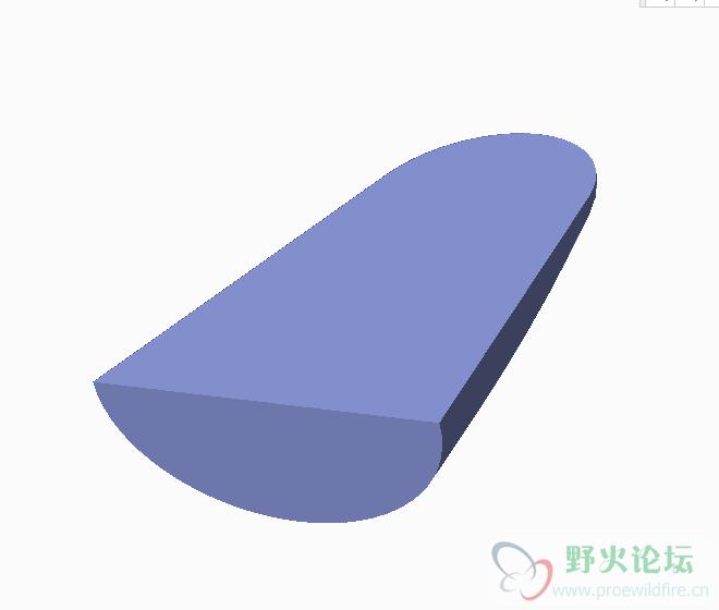

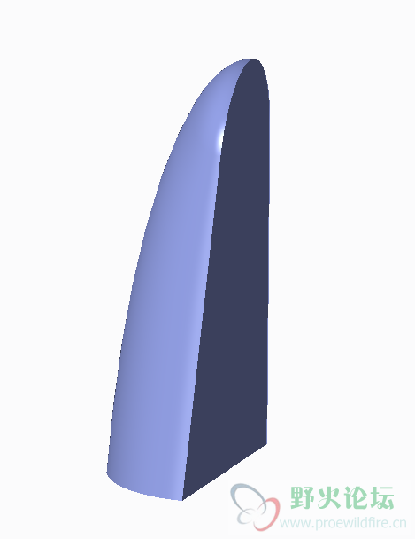

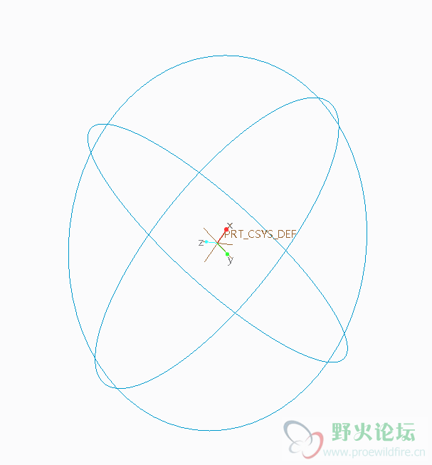

怎么根据这3条线画一个椭圆实体,画好发附件 ,还有怎么只画4分之一的椭圆,用函数怎么画

 楼主| 发表于 2017-7-26 15:35 | 显示全部楼层
原来用边界扫描把边设置垂直就可以

 楼主| 发表于 2017-7-26 17:25 | 显示全部楼层
royhrd 发表于 2017-7-26 16:04
你这个只要画一个椭圆旋转就行了啊,为什么要弄这么复杂。。
我知道画了,本来我要画的不是普通椭圆所以旋转不了的

发表于 2017-7-27 09:28 | 显示全部楼层
兄弟,你这个应该叫椭球,不是椭圆

发表于 2017-7-27 10:13 | 显示全部楼层
楼主,你的三条线画的乱七八糟,线条不相交,做不出来的,需要调整草绘的三条线相交在一起才可以。

发表于 2017-7-27 16:06 | 显示全部楼层
..草图先花一个椭圆,然后指定一个中心轴,旋转实体?
