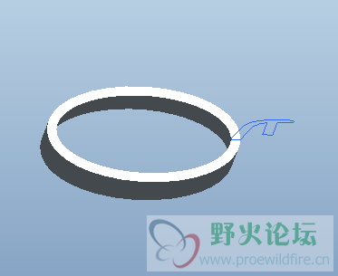

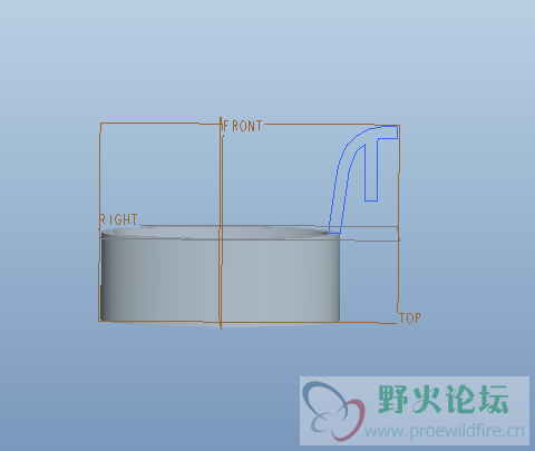

想在椭圆的面上再弄一个开口,旋转只会正圆旋转,还是要边界混合来弄?求大神指点!

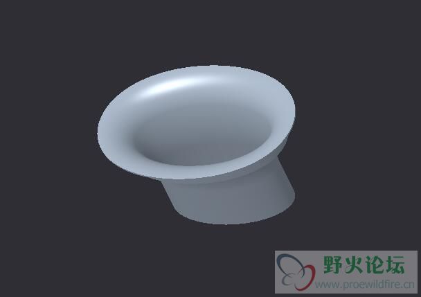

这个不难吧,很简单的,
33.rar

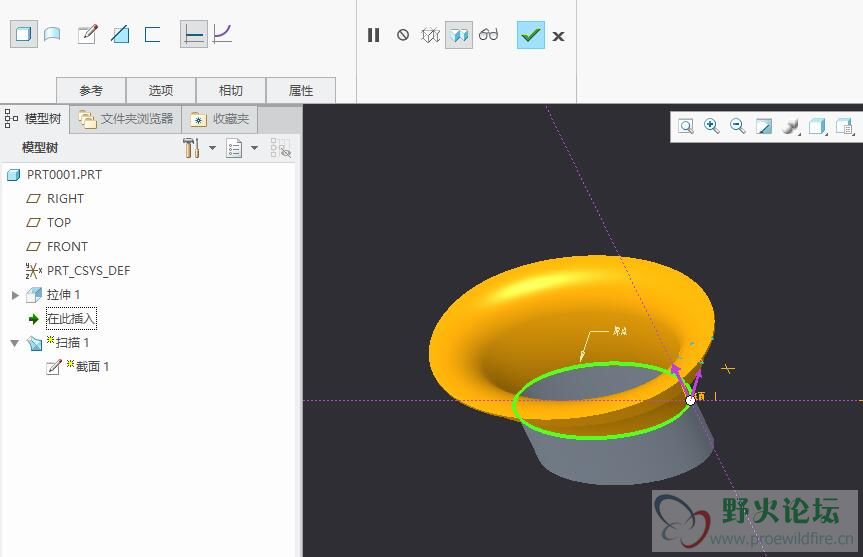

扫描吧

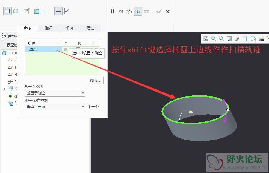

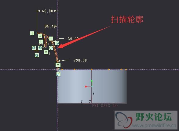

发表于 2018-6-28 18:56 | 显示全部楼层
用扫描一步实现,操作步骤见图示

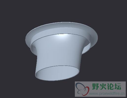

发表于 2018-6-29 08:30 | 显示全部楼层
也可以旋转成圆的,再扭曲变形或折弯变形,将圆的变成椭圆的
