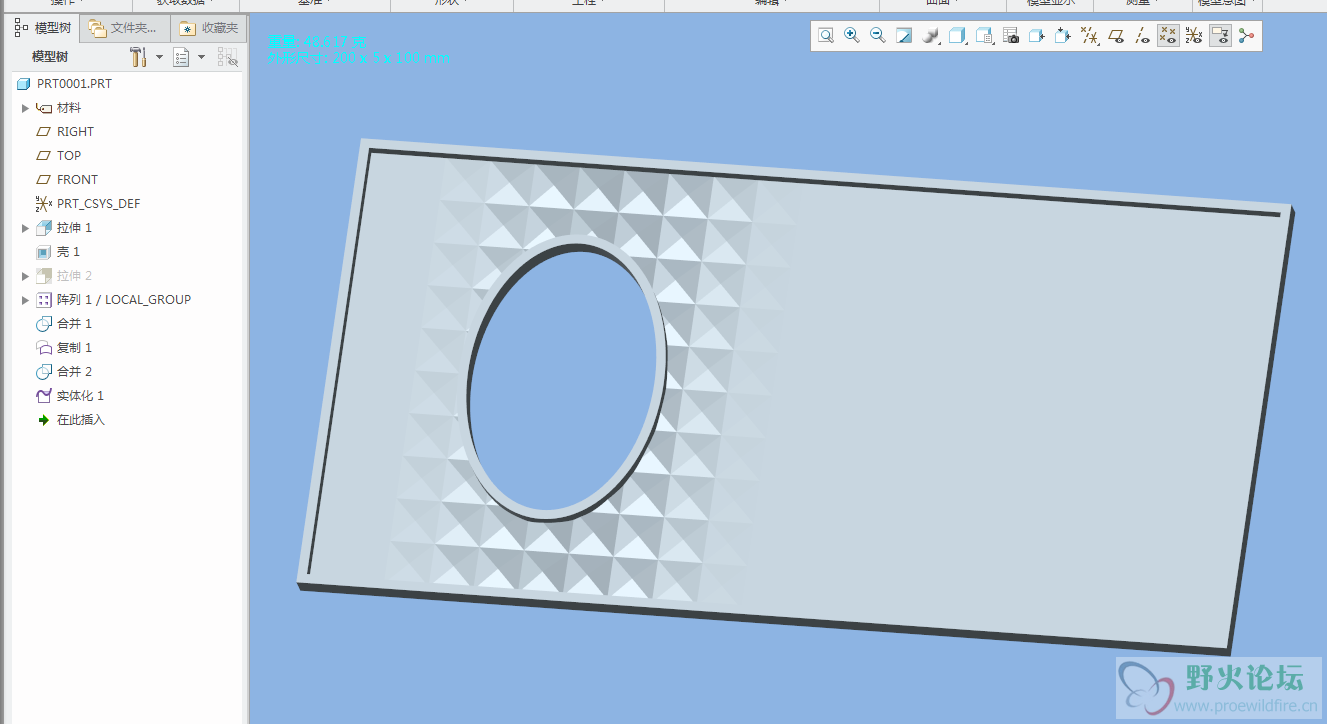

[已解决] 大家帮忙看看这个曲面上怎么做坑点和渐消面(此为电饭煲的外观)
760
哈七搭八
1032
发表于 2020-12-15 14:57 | 显示全部楼层 |阅读模式
悬赏10金钱已解决
最佳答案
查看完整内容

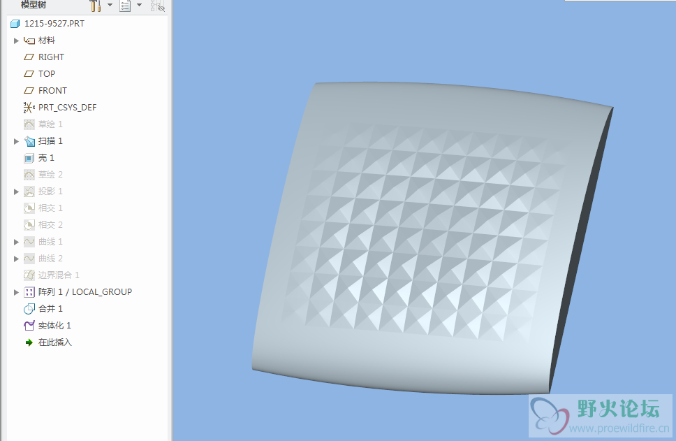

一样的啊,先做一个曲面,投影一个点,在原曲面投影正方形,边界阵列
974
173
1761
760
哈七搭八
1032
 楼主| 发表于 2020-12-15 15:05 | 显示全部楼层
图片比较脏,莫见怪

发表于 2020-12-15 16:01 | 显示全部楼层
9527
1215-9527.prt.zip
318.5 KB, 下载次数: 98

 楼主| 发表于 2020-12-15 16:04 | 显示全部楼层
需要在曲面上的

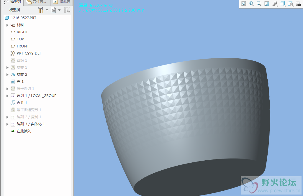

发表于 2020-12-19 16:17 | 显示全部楼层
Carter 发表于 2020-12-16 08:24
可否发一下文件谢谢
Creo 4.0
1216-9527.prt.zip
1.03 MB, 下载次数: 226
售价: 1 金钱  [记录]
