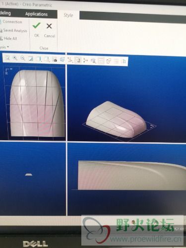

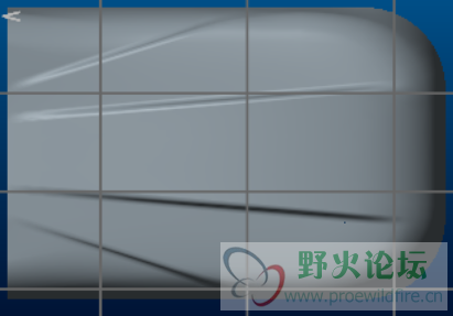

这种渐消面要怎么做,可以给小弟讲一下思路吗?谢谢

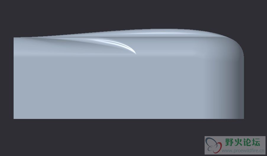

这样的吗?
和一般的消失的面一样,切除面---做线(两条,端点设置相切)----边界或者样式(设置边相切)-----合并---倒角---ok

发表于 2020-6-19 15:22 | 显示全部楼层
这样的,做线再boundary
