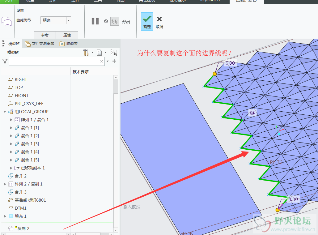

发表于 2019-3-27 14:51 | 显示全部楼层
这里为什么要复制这个面的边界线呢?边界混合可直接用这个面的边界线做链吧

 楼主| 发表于 2019-3-27 15:54 | 显示全部楼层
可以的,不一定非要进行复制
