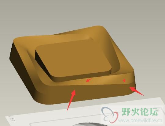

QQ截图20180822150839.jpg 箭头处怎么倒角,,,跪求大神。

添加半径,把两端的值设置为0

 楼主| 发表于 2018-8-23 12:02 | 显示全部楼层
CHUNLEI113 发表于 2018-8-23 10:47
添加半径,把两端的值设置为0
并没用

 楼主| 发表于 2018-8-24 09:39 | 显示全部楼层
自己解决了

发表于 2018-9-9 14:04 | 显示全部楼层
确切的说是3个r值,两端为0,中间是自己看着办

发表于 2018-9-20 13:34 | 显示全部楼层
这个怎么话的?能请教一下吗

 楼主| 发表于 2018-9-20 17:45 | 显示全部楼层
yunbao 发表于 2018-9-20 13:34
这个怎么话的?能请教一下吗
分面

 楼主| 发表于 2019-11-20 11:52 | 显示全部楼层
整理好的,大家看一下吧。。。
