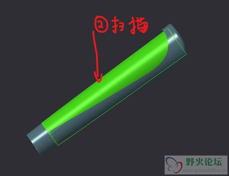

在网上看到一支笔,渐消面造型比较好看,试了一下没画出来,麻烦各位老师给与指导。

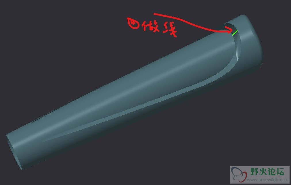

发表于 2020-8-24 12:02 | 显示全部楼层
飞科剃须刀渐消失的面!!!
http://www.proewildfire.cn/thread-114630-1-1.html
你可以参考一下。。。

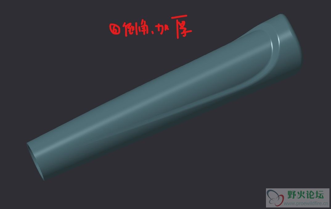

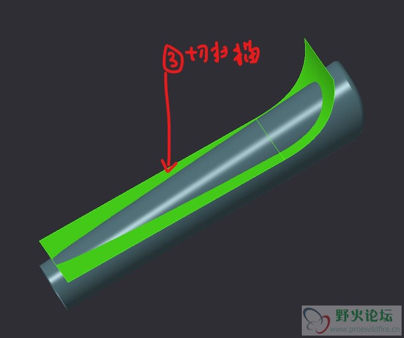

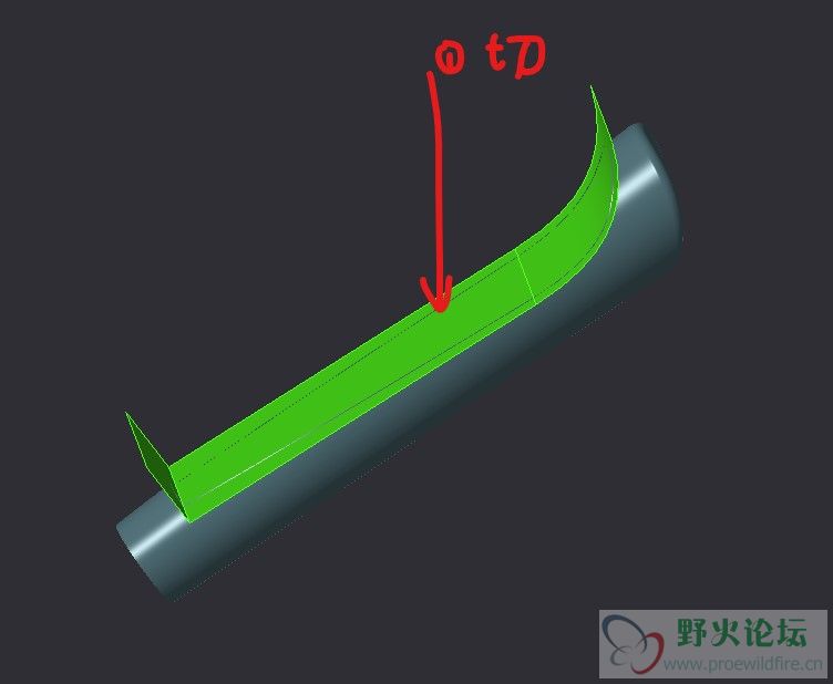

发表于 2020-8-24 14:29 | 显示全部楼层
mjxyms 发表于 2020-8-24 14:14
没搞懂,能够局部画个指导下吗?
参考附图步骤
这种消失的面,基本上都是这样的步骤
中间有些细节要好好琢磨琢磨的
你试试吧

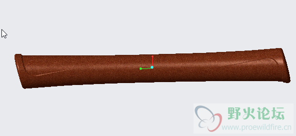

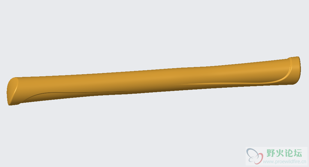

发表于 2020-8-24 17:45 | 显示全部楼层
我也做了一个,交流下!
截图效果
截图效果
prt0001.prt.2.zip
115.78 KB, 阅读权限: 10, 下载次数: 83
交流交流
