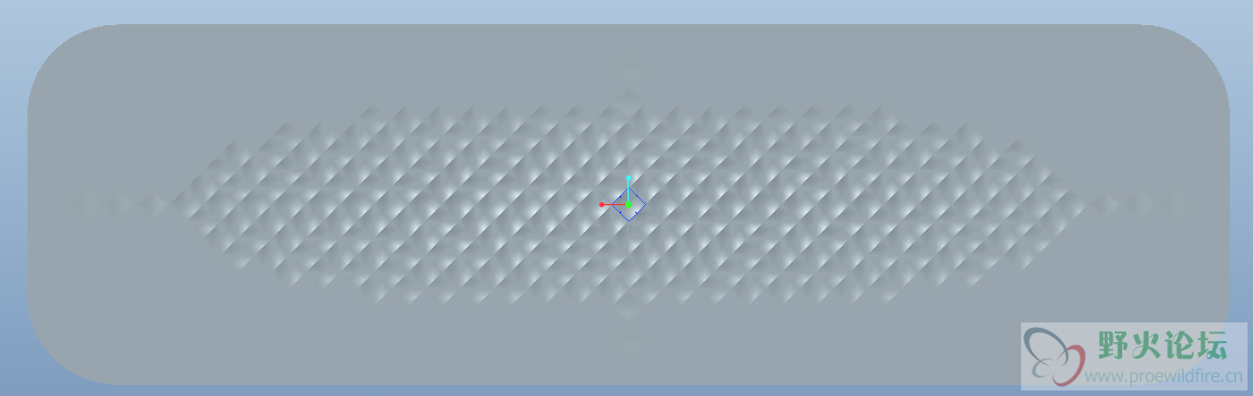

发表于 2020-12-21 14:19 | 显示全部楼层

发表于 2020-12-21 17:29 | 显示全部楼层
扫描然后阵列
 楼主| 发表于 2020-12-21 19:47 | 显示全部楼层
为什么我的阵列没你的显示的多啊

发表于 2020-12-21 19:51 | 显示全部楼层
调整草绘2和草绘3以控制连界曲面1的形状,达到控制渐变效果,注意草绘里的控制点,就是用来干这个的

发表于 2020-12-22 09:08 | 显示全部楼层
1358429245 发表于 2020-12-21 19:47
为什么我的阵列没你的显示的多啊
将草绘2和草绘3中的0.05改为0.2 就可以了
