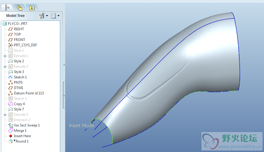

自己做的不满意 求高手指点 主体已经做好

主体我做好了 求下面渐消失的面 做好发我邮箱714168788@qq.com   谢了

要求不高的话,做个圆切一刀
钝角边在实际的模具制作过程中,电火花出来,也是圆滑的 ,

不是凹下去的  中间那部分是凸出来的

剪切-----造型线------铺面----搞定了!

造型线我做的不满意 能帮我做个PRT吗 谢了

可变扫描剪切,扫描截面标注圆弧剪切的深度。并使用函数约束剪切的深度:sd5=0.5cos(trajpar*90).就可以出现上面的效果。sd5为剪切的深度尺寸。
