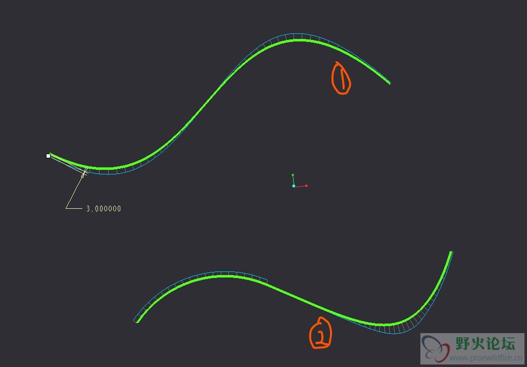

草绘样条线为什么要查看曲率?

发表于 2020-4-27 08:53 | 显示全部楼层
是通过查看所绘曲线的曲率来判断曲线的优劣
如下面图片中的曲线,曲线1是一整个样条曲线,可以看出曲率很连续;再看曲线2是一个圆弧与一段样条曲线相切组成的,可以看出曲率的跳动
如果我们只是用眼睛看,两条曲线差不多,用曲率查看就不同了,对于高质量的曲面时的曲线绘制很有用的
仅供参考

受益匪浅,但是还想知道,什么样的曲率是好的?
如下面图片中的曲线,曲线1是一整个样条曲线,可以看出曲率很 ...
所以要怎么看曲率好坏呢
1020
172
1696
希望之星勋章热心助人勋章优秀会员勋章
发表于 2020-9-15 11:09 | 显示全部楼层
yakechen 发表于 2020-9-15 10:28
所以要怎么看曲率好坏呢
看上面的图中的曲面的是否连续
