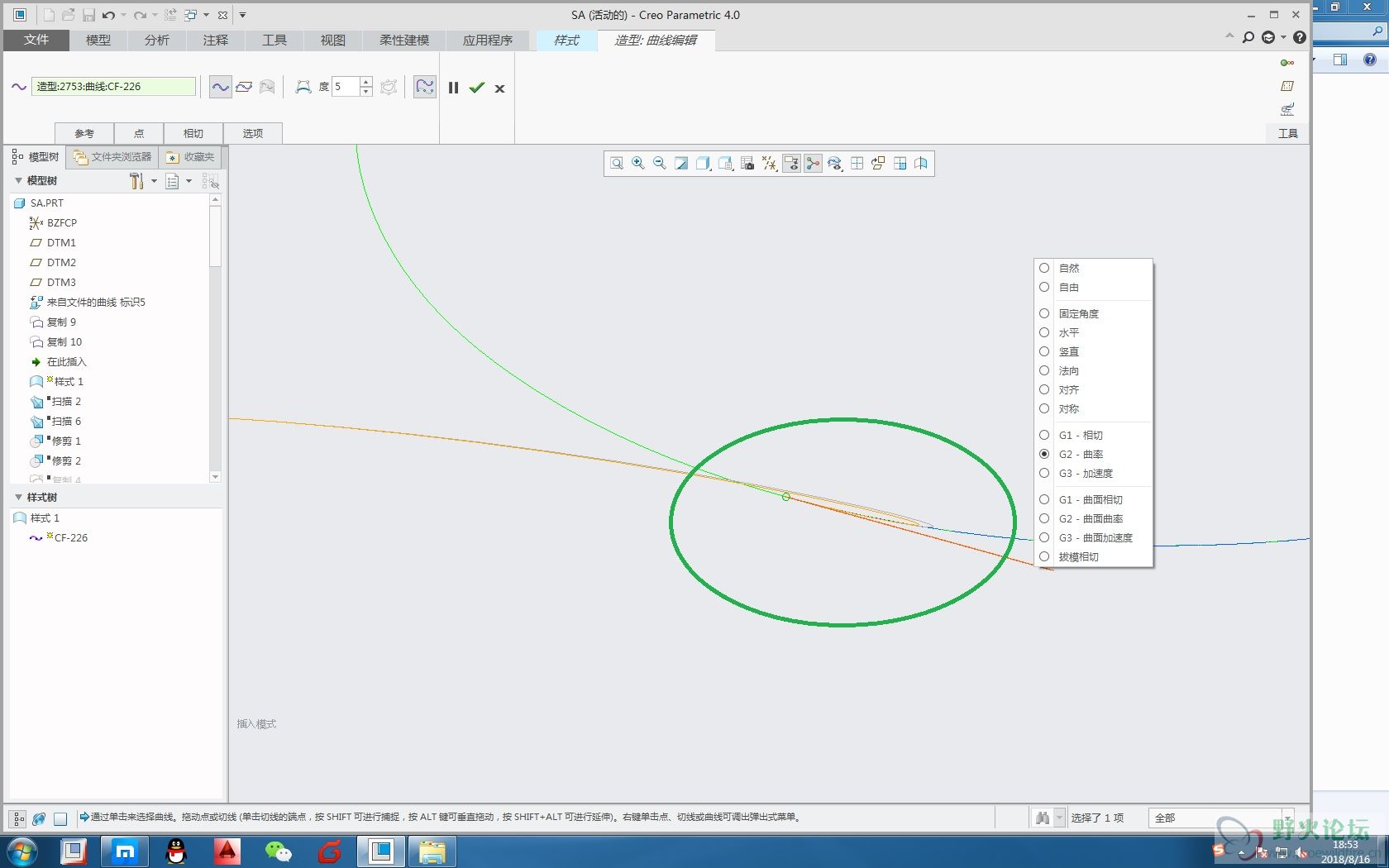

做线的时候换起点     如果还不行就不要直接点约束点  在旁边点先把线画出来  然后手动约束重合再约束相切

打开曲率梳调整
