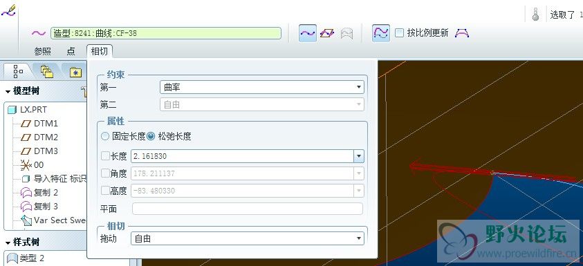

相切方式为曲率,我想把线反个方向怎么操作?

直接将箭头向相反的方向拖
或者给负值

那怎么把固定点改为软点?

按住Shift去编辑
