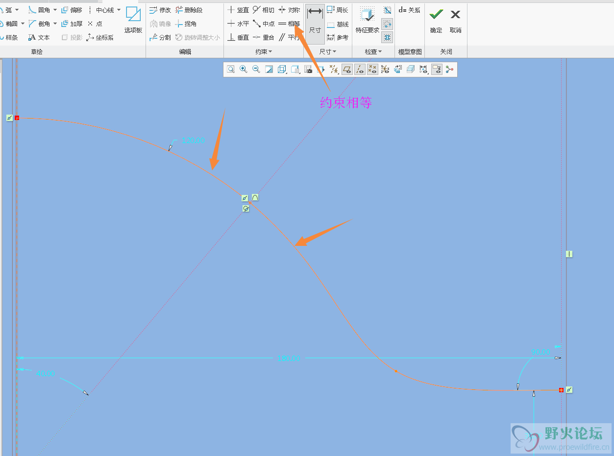

各位大神,在草绘模式下如题:
1、想要请问下圆弧线与样条曲线过度点如何保证曲率连续
2、想要请问下样条曲线与样条曲线过度点如何保证曲率连续

发表于 2017-9-22 10:45 | 显示全部楼层
这样可以不哇

 楼主| 发表于 2017-9-22 11:06 | 显示全部楼层
圆弧和样条可以设置相等,但是看起来还是过渡不够光滑啊,我也是无语了?

发表于 2017-9-22 11:22 | 显示全部楼层
不够光滑就加样条曲线的控制点拖动至光滑.
3、样条线和椭圆弧线怎么设置? 在草绘里只能相切吧...要曲率连续就去造型里面可以实现
4、样条线和圆锥弧线怎么设置? 在草绘里只能相切吧...要曲率连续就去造型里面可以实现
5、圆锥弧线和椭圆弧线怎么设置? 这个好像也只能是相切

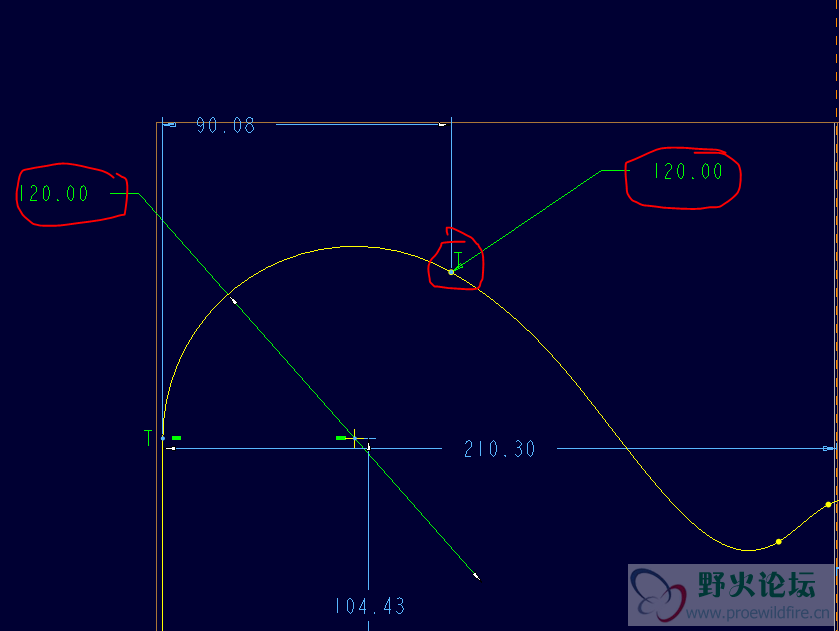

发表于 2017-9-22 11:29 | 显示全部楼层
设置相切,样条线端点可设置曲率!

 楼主| 发表于 2017-9-22 15:16 | 显示全部楼层
futurism 发表于 2017-9-22 11:29
设置相切,样条线端点可设置曲率!
没有设置过,具体怎么操作
3195
3622
发表于 2017-9-22 16:26 | 显示全部楼层
机械孙 发表于 2017-9-22 15:16
没有设置过,具体怎么操作
首先设定相切和端点曲率!
3195
3622
发表于 2017-9-22 16:27 | 显示全部楼层
端点曲率半径应该是60,和圆的半径一致。
3195
3622
看看曲率分析!
