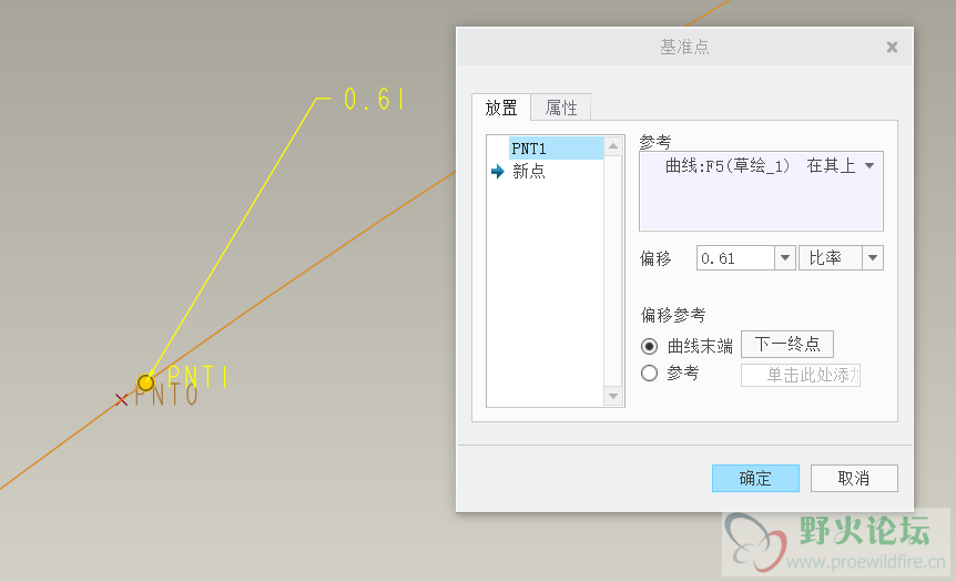

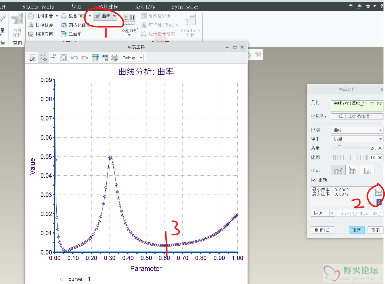

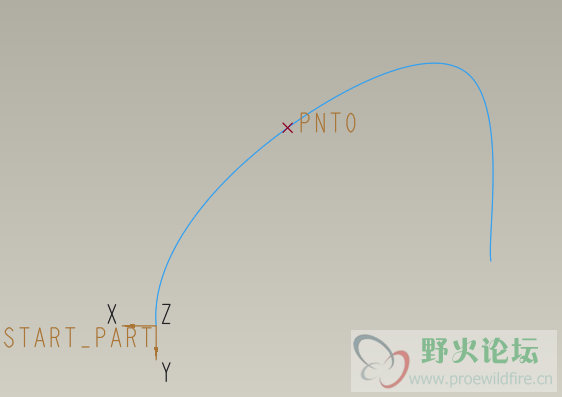

试了下,没找到确定点在曲线位置上的曲率,但能近似得到,具体如图
图一
图一
随便画了一条曲线
图二
图二
找到所求位置的大致比率
图三
图三
得到近似值,此方法只能得到二维的曲线曲率
