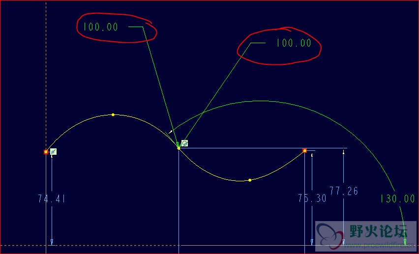

使2条样条线曲率相等(连续),creo中没有直接的指令,需要绕个弯才能完成。
网上有做辅助直线的方式,但连接点的曲率都成了0。
如果要设定某个曲率值,则需要另辟蹊径,方法如下:

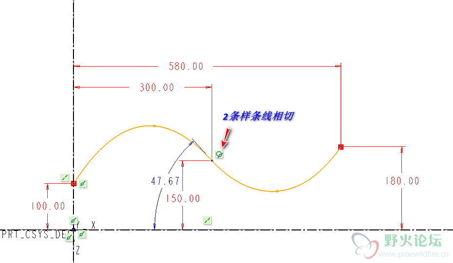

1、进入草绘,设好中心线。作第1条样条线,设置好起点(0,100)和终点(300,150),如下图:
2、紧接着画第2条样条线,设置好终点(580,180)
3、约束2条样条线相切

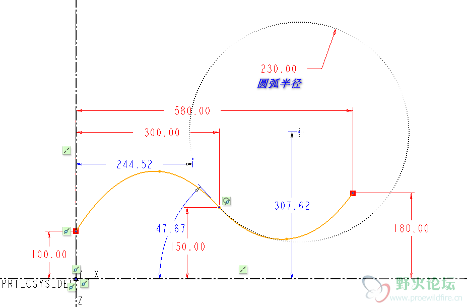

4、在连接点作3点圆弧(构造线模式),圆弧半径尽量接近样条的曲率,如下图:设定圆弧半径(230)
5、约束第1条样条线与圆弧相等(曲率相等),约束第2条样条线与圆弧相等(曲率相等):
6、分析——曲率,如下图

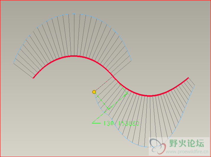

参与人数 1威望 +2 金钱 +6 收起 理由

发表于 2018-5-29 16:25 | 显示全部楼层
也可以标注端点曲率,设为相等值!
167
275
 楼主| 发表于 2018-5-29 17:33 | 显示全部楼层
futurism 发表于 2018-5-29 16:25
也可以标注端点曲率,设为相等值!
两根样条线的时候,只能标注第2根样条端点的曲率,无法标注第1根样条线的端点的曲率。
我就是针对这个问题的方法。

发表于 2018-5-29 21:00 | 显示全部楼层
我就是针对这个 ...
标注时右键切换样条端点
1262
93
1645
发表于 2018-5-30 10:07 | 显示全部楼层
完美,帖子很好!谢谢分享经验!
167
275
 楼主| 发表于 2018-5-30 11:51 | 显示全部楼层
谢谢3、6楼的指教。我已经明白了。
将鼠标移动到连接的端点处,先不要点击左键,而是点击右键,
在弹出的菜单处点击“从列表中选取”,就可以选择是样条1还是样条2的端点,然后中键可以标注曲率
