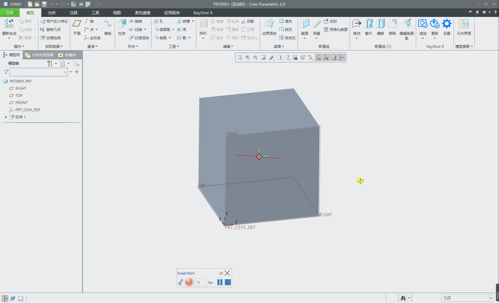

如图所示,显示安装成功,但点击无反应。
已安装
已安装
辅助程序已运行
辅助程序已运行
官网下载的
官网下载的
点击无反应
点击无反应

配置文件添加了没有?还有安装keyshot的时候安装位置最好是默认的安装位置。

 楼主| 发表于 2020-4-9 14:03 | 显示全部楼层
添加了,之前ks8对接creo5还挺好使的,两个都换新版本就不行了
 楼主| 发表于 2020-4-9 14:37 | 显示全部楼层
把ks卸载了重装到默认位置,现在可以用了,感谢

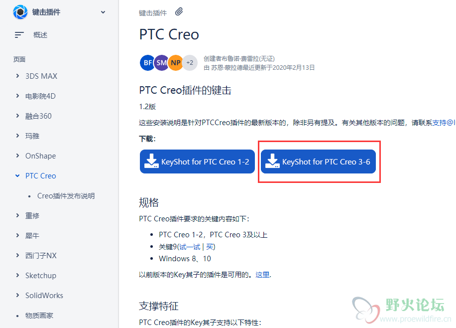

发表于 2020-4-9 21:07 | 显示全部楼层
你好,截图里面的插件下载地址能 给一个吗,谢谢
