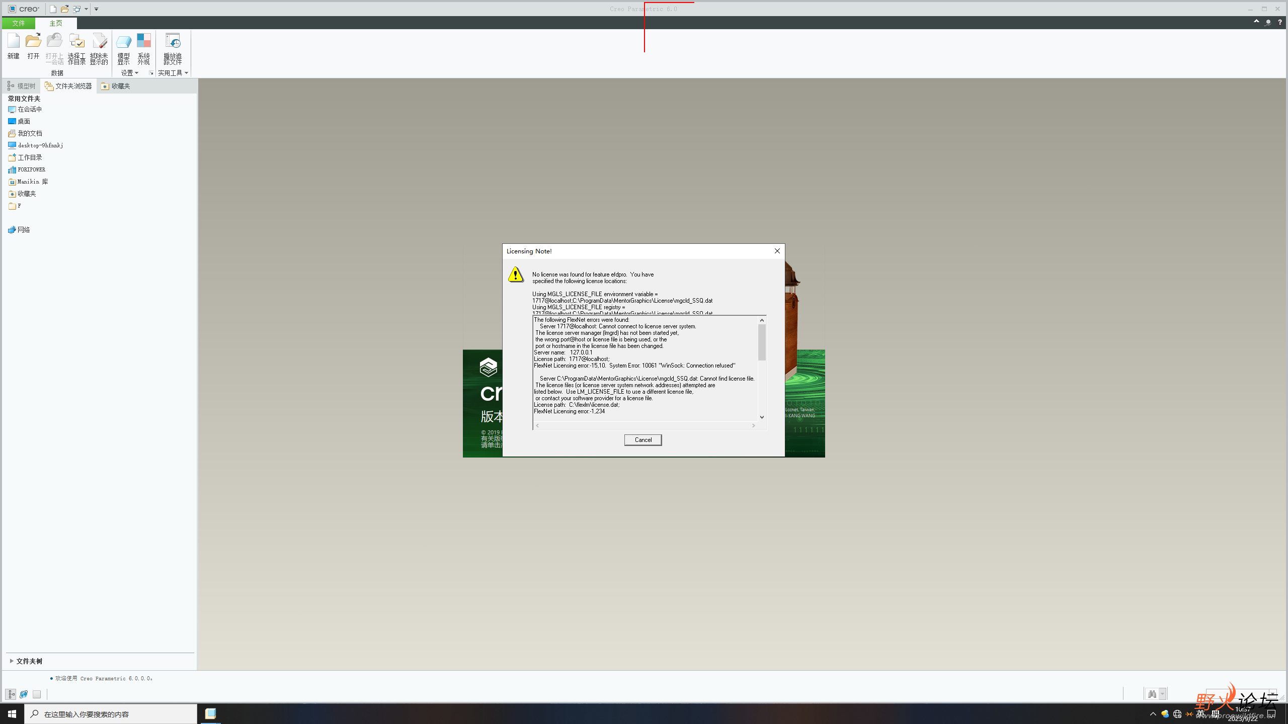

我的CREO6.0挂载了FLOEFD失败。有大佬知道原因和解决方法吗?具体情况如下。
1.我的FLOEFD第一天安装好的时候可以正常启动,第二天就不行了。
2.我是公司电脑,平时是不联网的。
3.偶尔有个别时间是能够正常加载的。
4.昨天特殊情况联网了又可以正常启动,今天断网了又启动不了了。
是不是FLOEFD启动不了是没有网络的原因。如果是能不能在没有网络的情况下解决问题。

The following FlexNet errors were found:
Server 1717@localhost: Cannot connect to license server system.
The license server manager (lmgrd) has not been started yet,
the wrong port@host or license file is being used, or the
port or hostname in the license file has been changed.
Server name:   127.0.0.1
License path:  1717@localhost;
FlexNet Licensing error:-15,10.   System Error: 10061 "WinSock: Connection refused"

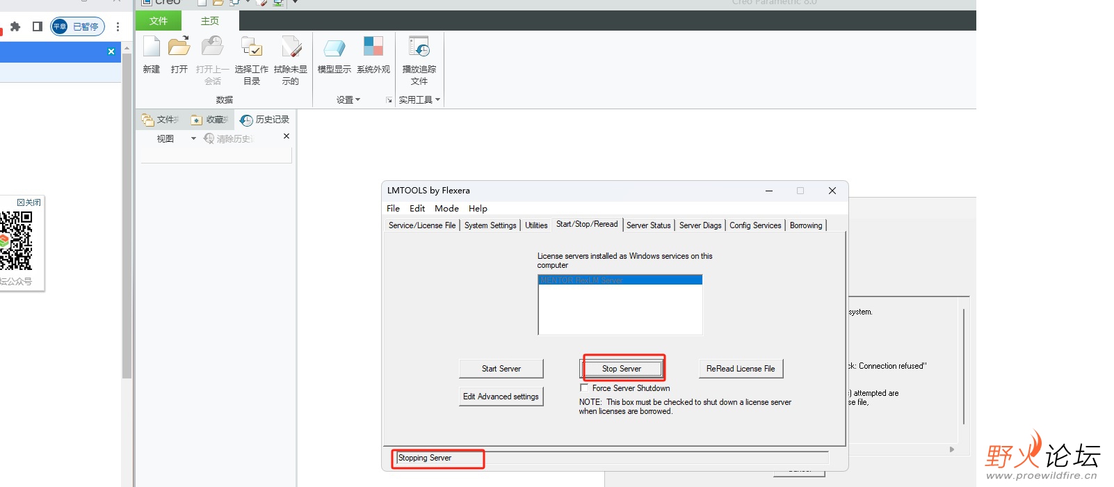

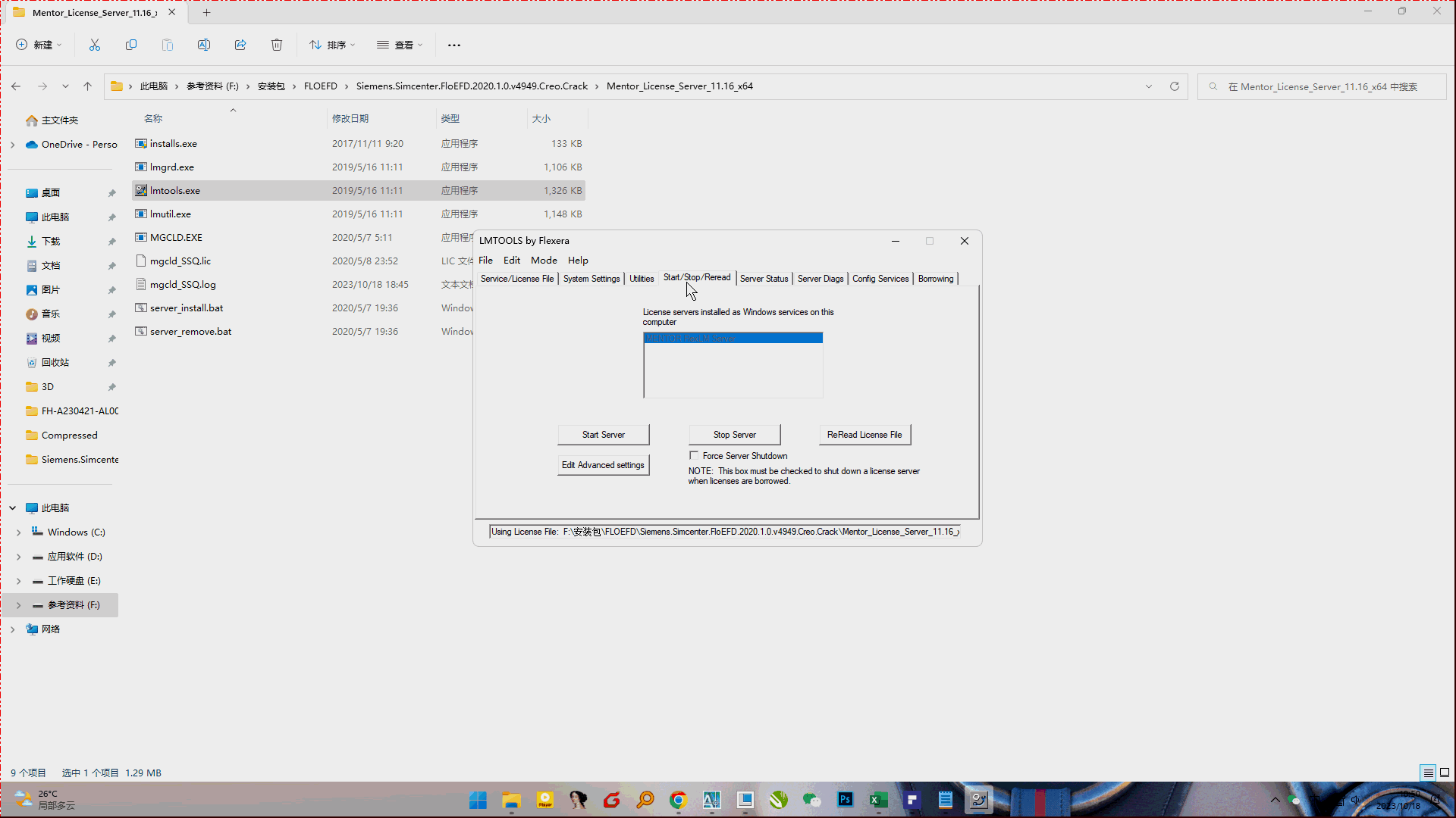

我记得你发过这个问题。我认为跟网络关系不大。我特意今天安装了试了下。
安装一气呵成,运行正常。
然后我关闭许可后,报错跟你基本一摸一样。
然后打开许可
以上你自己看下是不是存在这个问题。

你好。大佬,非常感谢你。你图文并茂我一下就搞懂了。我按照你的提示,手动启动了。Mentor_License_Server_11.16_x64文件夹下面的lmtools.exe。然后就能正常启动了。
然后现在的问题成了,为什么我每次关机后后都有手动启动这个lmtools.exe,有没有什么一劳永逸让他自动启动的解决方案。
