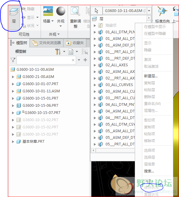

如下图: QQ图片20180529082905.png
每次打开文件时,零件都是隐藏状态,设置为显示后再保存,下次打开还是隐藏状态。求助大佬们,这个如何设置?再下先谢谢了!

 楼主| 发表于 2018-5-29 09:22 | 显示全部楼层
层里面没有设置隐藏的,是模型书里面临时隐藏。

发表于 2018-5-29 09:51 | 显示全部楼层
1.在模型树里面将想要显示的零件取消隐藏
2.在层树立面,右键、保存状态,再保存文件

发表于 2018-5-29 10:45 | 显示全部楼层
状况里,点一下保存状况,然后再保存退出,下次打开就有了

发表于 2020-3-7 10:47 | 显示全部楼层
楼上的这个方法是对的
