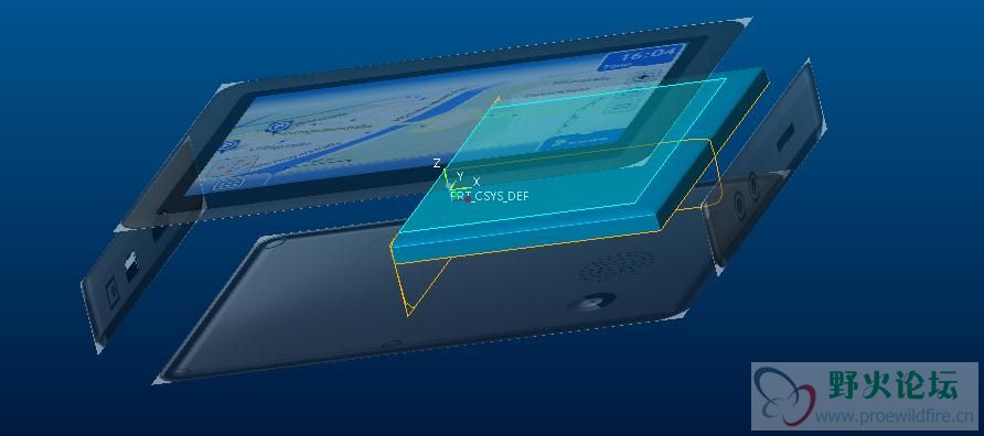

发表于 2018-5-15 15:14 | 显示全部楼层 |阅读模式
插入的这几张图片怎么隐藏起来,各位路过的指点下。

发表于 2018-5-15 15:22 | 显示全部楼层
更改透明度呢

发表于 2018-5-15 21:03 | 显示全部楼层
按图示操作,数值越大透明度越高

 楼主| 发表于 2018-5-16 08:18 | 显示全部楼层
yuanbin20 发表于 2018-5-15 21:03
按图示操作,数值越大透明度越高
在导入右边,直接隐藏起来也行。

发表于 2018-5-16 09:10 | 显示全部楼层
楼主在搞逆向设计啊

发表于 2018-5-16 09:11 | 显示全部楼层
非卖尔 发表于 2018-5-16 08:18
在导入右边,直接隐藏起来也行。
是的,这个按钮是管理图片的隐藏和显示状态的,左上角是调透明度的,二者功能是不同的

 楼主| 发表于 2018-5-16 11:35 | 显示全部楼层
恩恩,我也是一边做一边摸索,谢谢指点。

 楼主| 发表于 2018-5-16 11:36 | 显示全部楼层
机械孙 发表于 2018-5-16 09:10
楼主在搞逆向设计啊
照着ID图画着玩。
