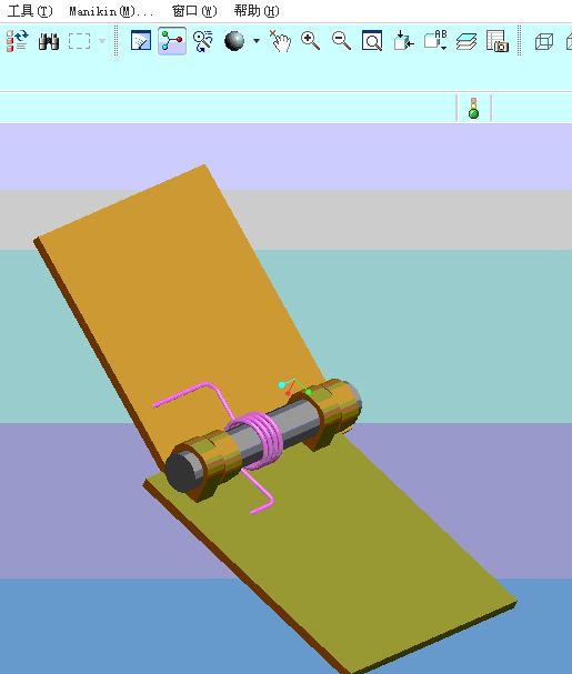

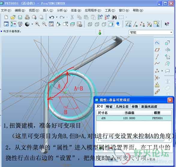

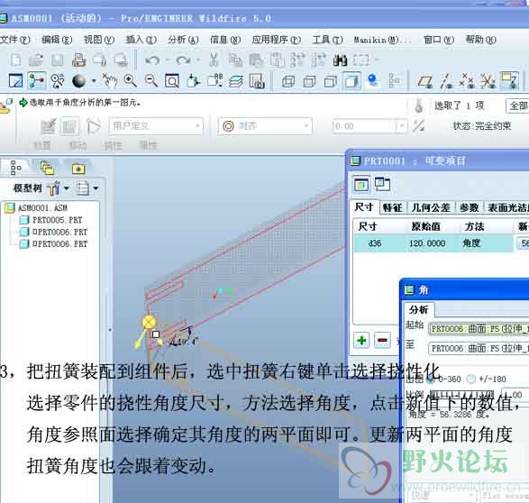

前几天看到论坛有人说扭簧没办法挠性安装,试了下,是可以的,看图片

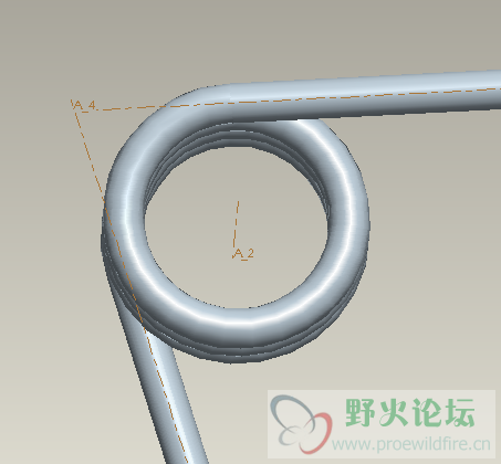

扭簧的可变项目(角度)怎么准备?
95
169
发表于 2012-8-5 22:27 | 显示全部楼层
就是下图中的两轴之间的夹角。这两个臂不在一个平面上,角度不知道怎么准备?
95
169
