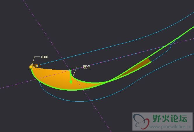

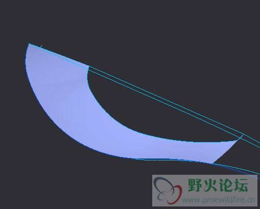

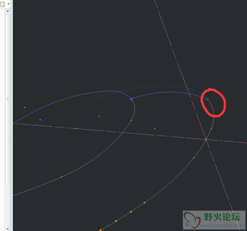

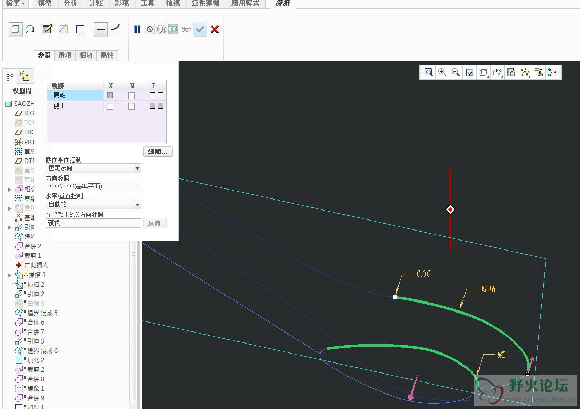

  我用creo2.0的可变扫描命令,扫曲面。选取了两条轨迹,截面控制类型:垂直轨迹,进入截面草绘界面时,原始轨迹的起点位置变了(图2)

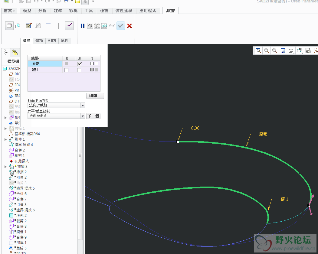

  后来我用 截面控制:恒定法向,选取了中间的基准平面,但是就是进不了草绘截面。  求大师分享经验,谢谢谢谢

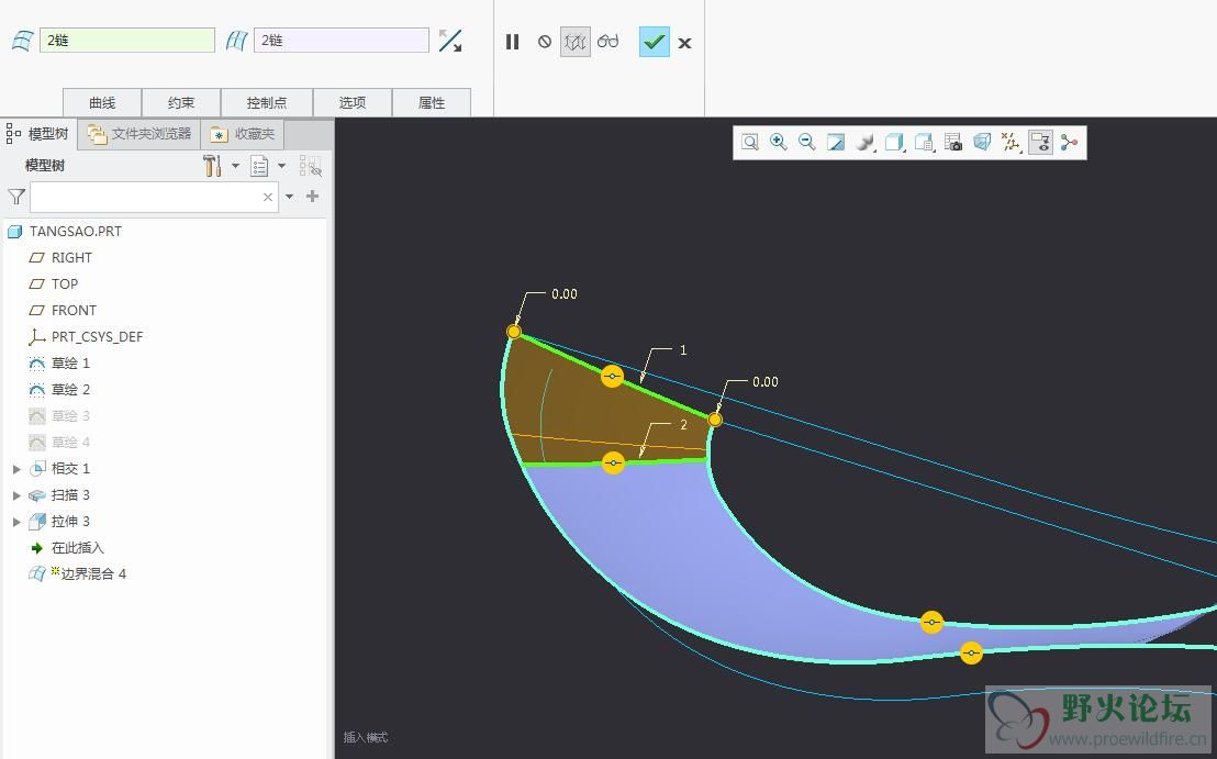

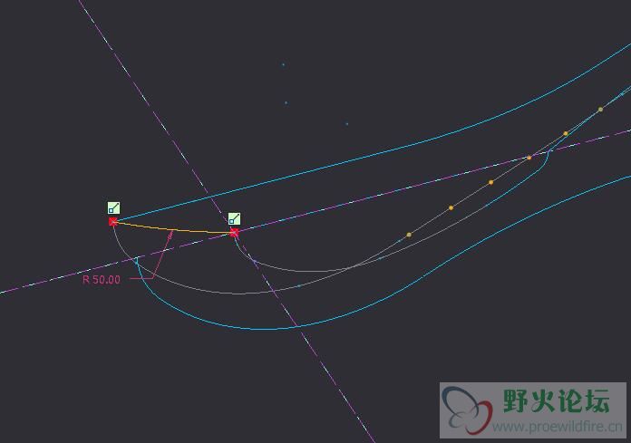

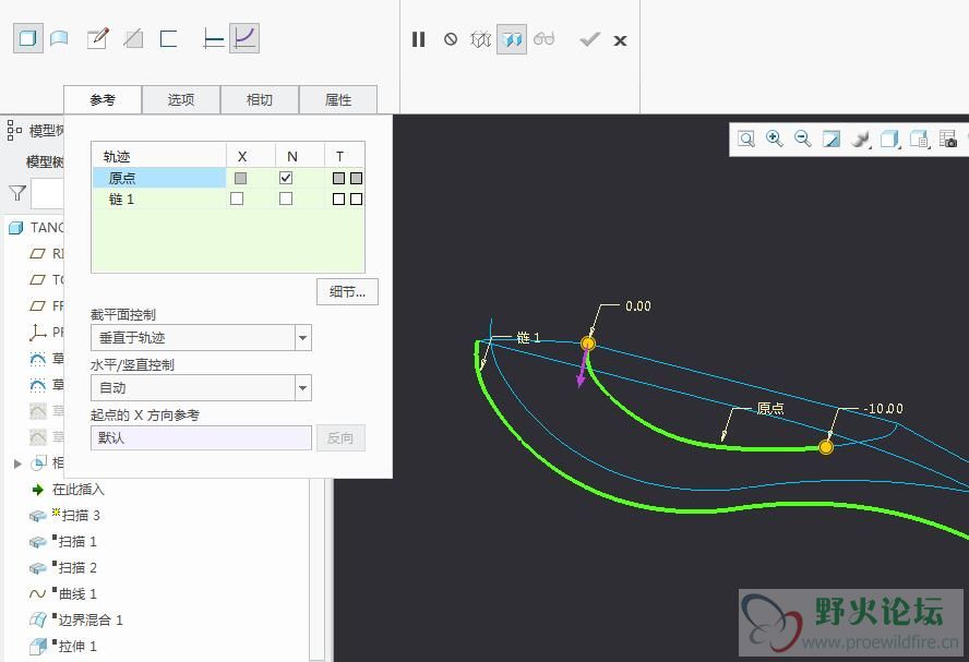

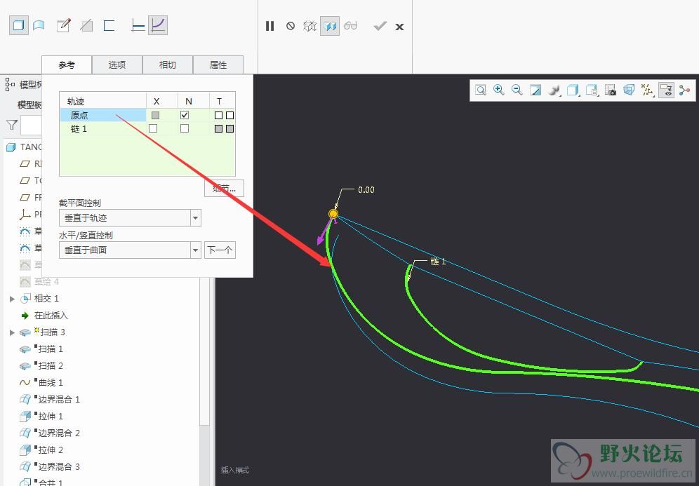

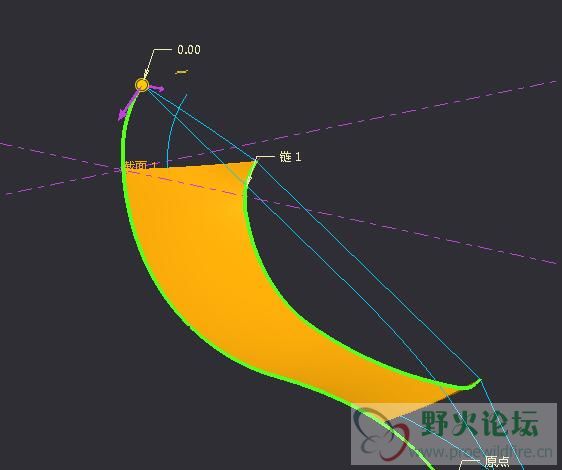

选取底边线为原始轨迹,尾端修剪-10,上边线为第二轨迹线,截面控制——垂直于轨迹,其余默认
一、轨迹线的选取
二、草图绘制
三、扫描预览
四、扫描成功

大俠,那请问下,选取原始轨迹的原则是什么?为什么上面的轨迹不能做原始轨迹。我就是试着去取选原始轨迹,没有概念要怎么选择哪条为原始轨迹。麻烦大侠分享,谢谢谢谢
2272
341
3197
发表于 2018-7-21 12:16 | 显示全部楼层
除了圆轨迹扫描外,其它对这个没有限制的,用上面的边线做原始轨迹也可以的,只是由于曲线的空间相对关系,扫描会缺少一段而己,这处缺少的一段可以通过补面完成
