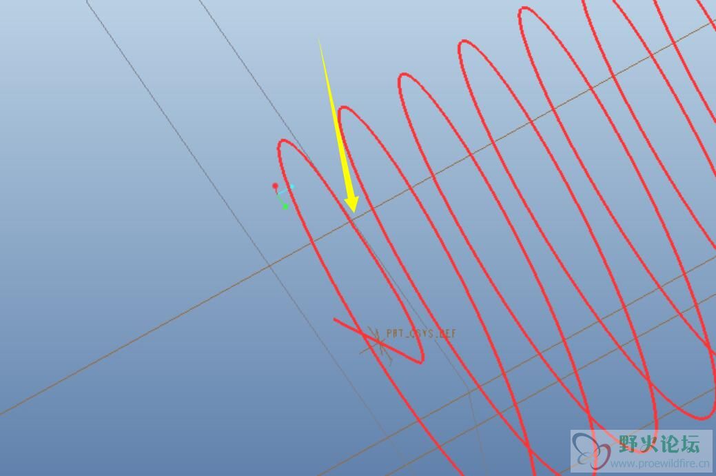

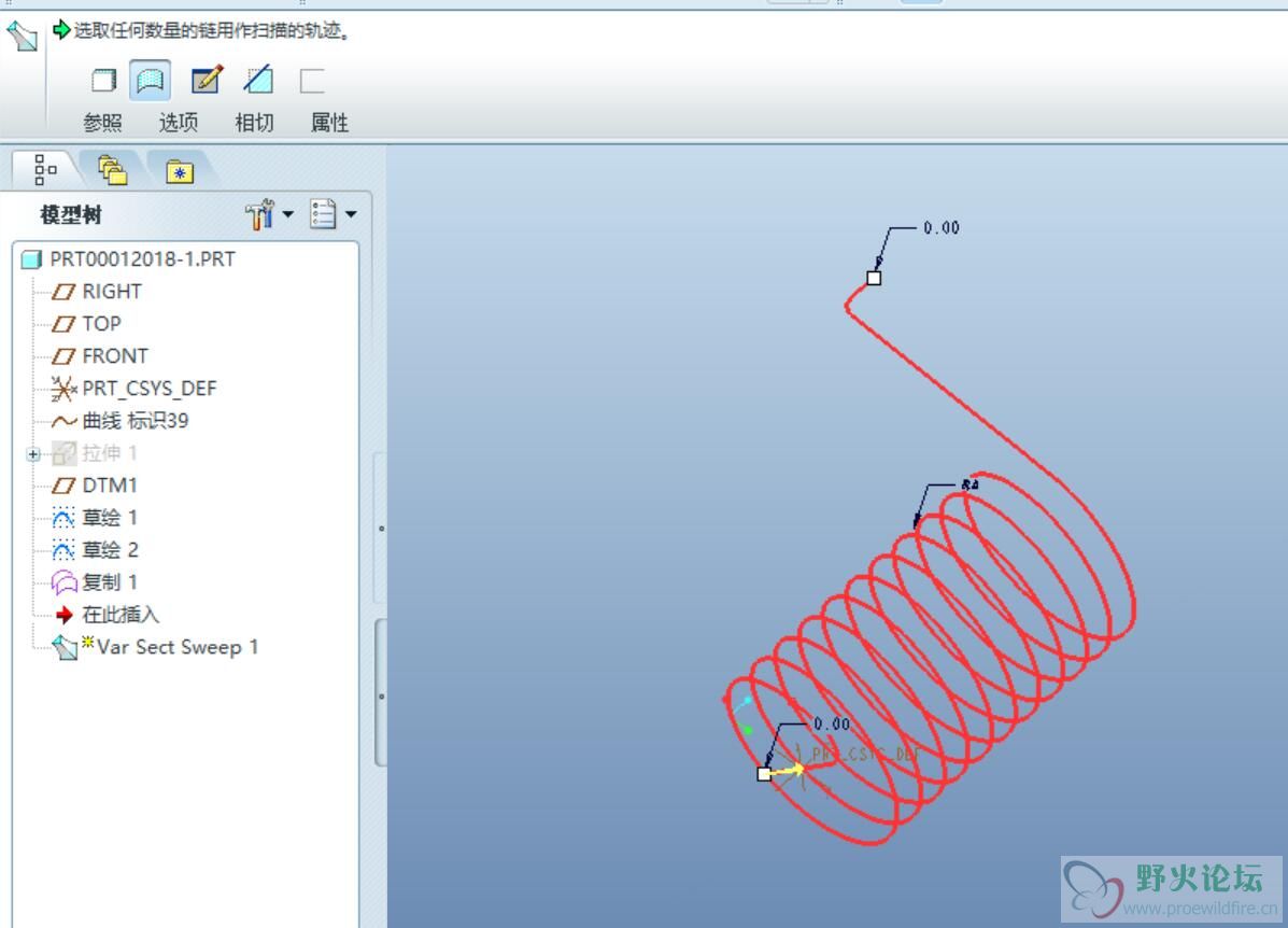

可变截面扫描一个弹簧,总是失败,可能前端曲线与螺旋线不相切导致的。请大神指正帮忙。

发表于 2018-10-20 17:03 | 显示全部楼层
复制逼近一下就知道是不是不相切造成的了
99
153
 楼主| 发表于 2018-10-20 18:37 | 显示全部楼层
lonelies 发表于 2018-10-20 17:03
复制逼近一下就知道是不是不相切造成的了
ok! 逼近 果然有效,之前都是用精确的,所以失败了。
