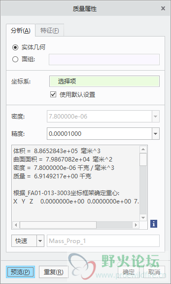

发表于 2018-9-13 18:52 | 显示全部楼层 |阅读模式
模板文件里的材料默认是钢的密度7.8,建模完成后想计算重量,更改al6061密度2.7.显示无法获取密度,重新计算重量密度依然是7.8,,请问大神们材料密度怎么更改

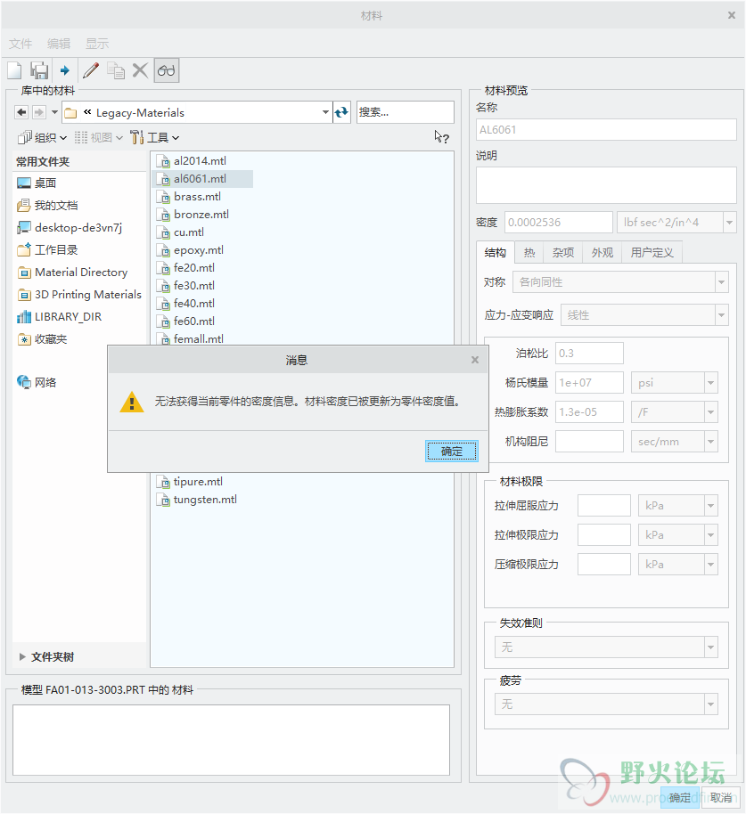

 楼主| 发表于 2018-9-14 09:56 | 显示全部楼层
drakewlk 发表于 2018-9-13 19:26
配置文件加上这个试试
我配置文件有这个,加上了还是不行

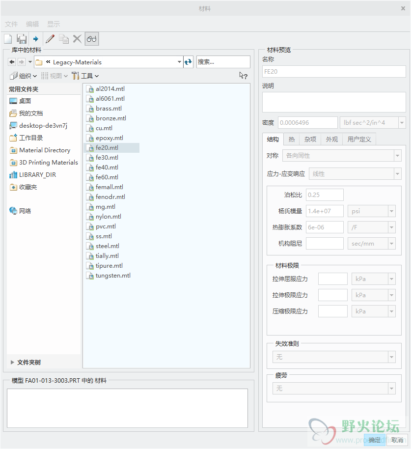

1769
2366
发表于 2021-11-15 16:06 | 显示全部楼层
很简单 有两种方法!一把材料换成AL6061的材料(密度自然就是你要的了) 二吧默认材料删除了!就可以设置密度了
