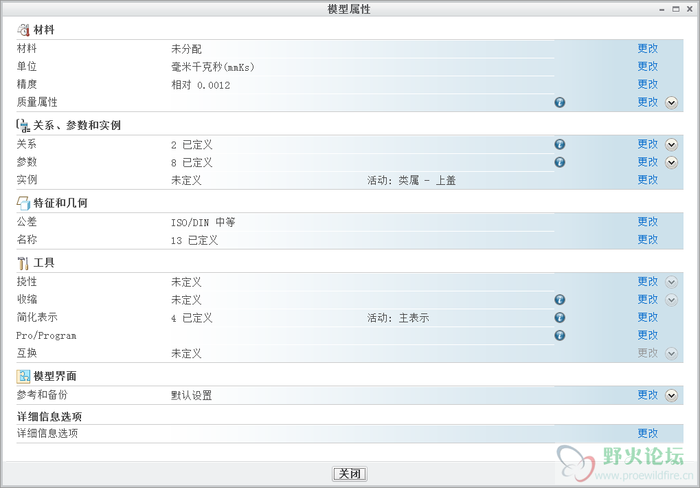

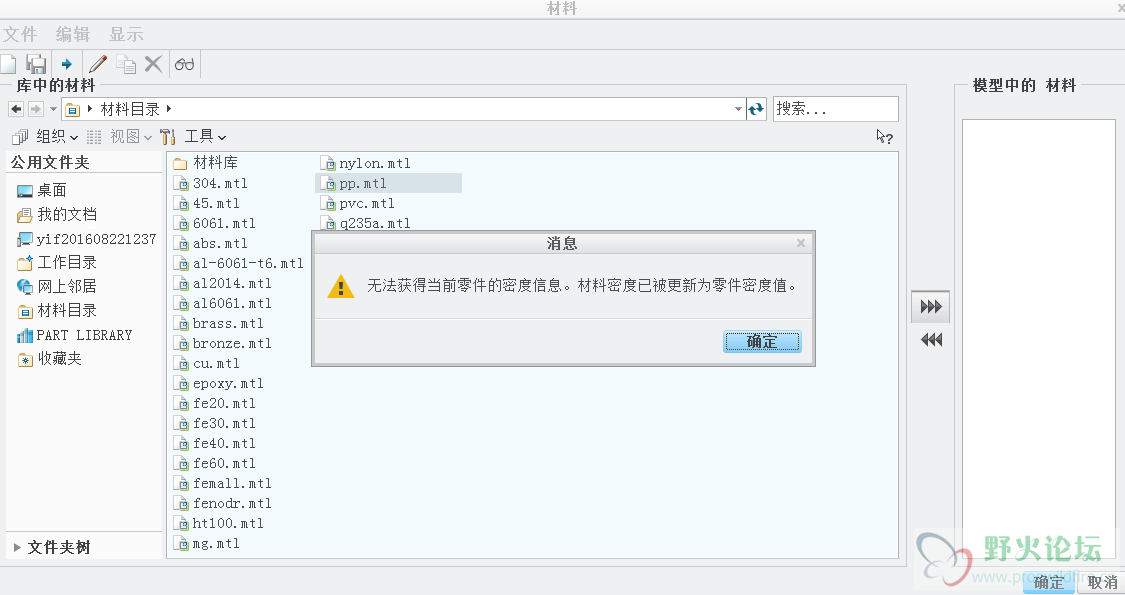

如题:比如我前期画图好之后,突然想改变这个零件的密度,然后我重新点一个材料分配,提示“无法获得当前零件的密度信息,材料密度已被更新为零件密度”,点击确定栏后,新的材料的密度就又变成原来的模版密度了。
我的意思是:在新建一个零件图时,我设置了一个密度7.85g/cm3,这是铁的密度,不过我画出来的零件不是铁做的,比如是铝做的,铝的密度是2.73g/cm3,但是就在我画出零件之后我在模板里面选择材料为铝的时候,模板中的铝材料中参数的密度是7.85g/cm3,而不是2.73g/cm3。

在倒数第二图的操作中,
选中材料如PP后,点击中部的向右的箭头,
材料出现右边“模型中的材料”的列中,
然后再点确认,
试试看。

 楼主| 发表于 2017-5-31 10:10 | 显示全部楼层
liurunxing 发表于 2017-5-26 13:50
在倒数第二图的操作中,
材料出现右边“模型中的材料”的列中, ...
一样的效果,还是不行,最后呢,我更改模版,都删不掉那个固定的密度栏了,如第一个图片显示的参数

发表于 2017-8-17 09:24 | 显示全部楼层
树列的密度等等栏目要到config文件夹下面的tree.cfg文件里面去改,不然每次启动都会调用的。材料的问题.....也没很好的办法,我现在都是先点个g/mm3的材质,然后再点其它的单位不同的材质,偶尔能好用

发表于 2017-12-8 14:17 | 显示全部楼层
打开模板,调出关系,删除关系式,还有右下角选择,后重新生成,再删除,确定,然后就可以了

发表于 2018-3-29 14:53 | 显示全部楼层
creo没法直接改密度的!不像preo/5.0,那么方便!我现在的方法是在材料属性那里,重新配置一个你想像的密度的材料库文件。用这个方法解决!
