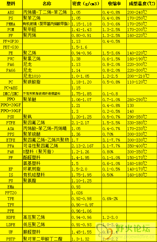

请问以下材料的密度分别多少啊?
ABS   PC    ABS+PC

看图。。。
  或者看网址
https://wenku.baidu.com/view/d34 ... 5177232f60e4ba.html
