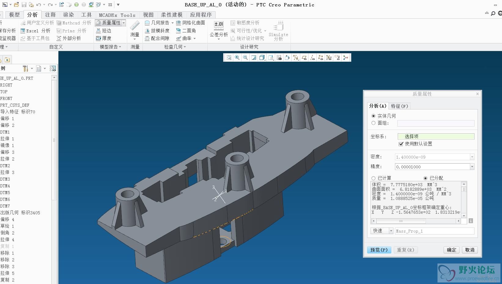

怎么不能输入密度啊?

这是你模板已经定义了材料了吗? 文件>准备>模型属性  材料那项点更改出来的框框上方有支笔,点它就能修改了

我也觉得是因为2#说的问题,在材料那里修改也可以

因为已经定义了材料,就不能在那里修改密度了。删掉定义的材料就可以更改啦

感谢各位,解决了
