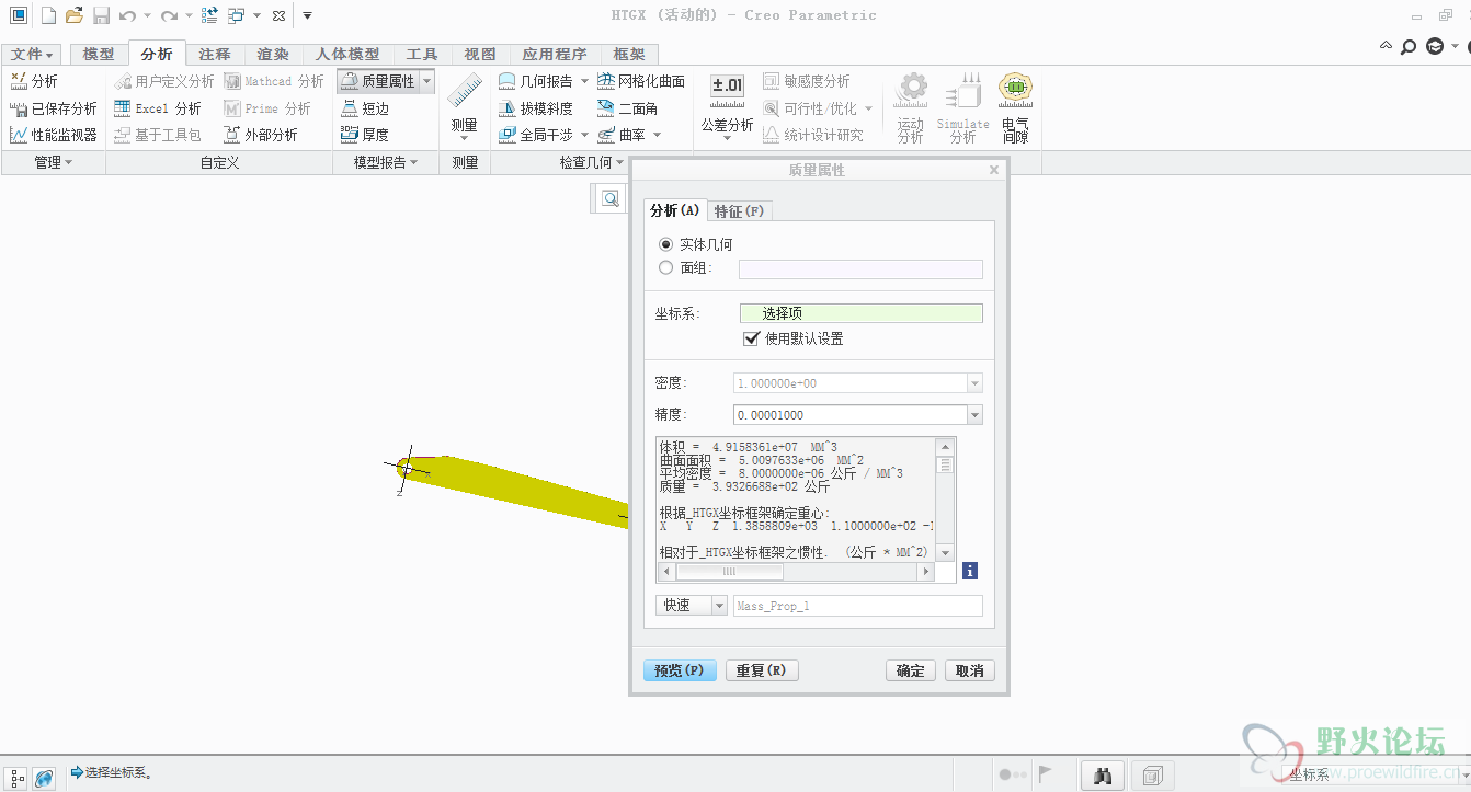

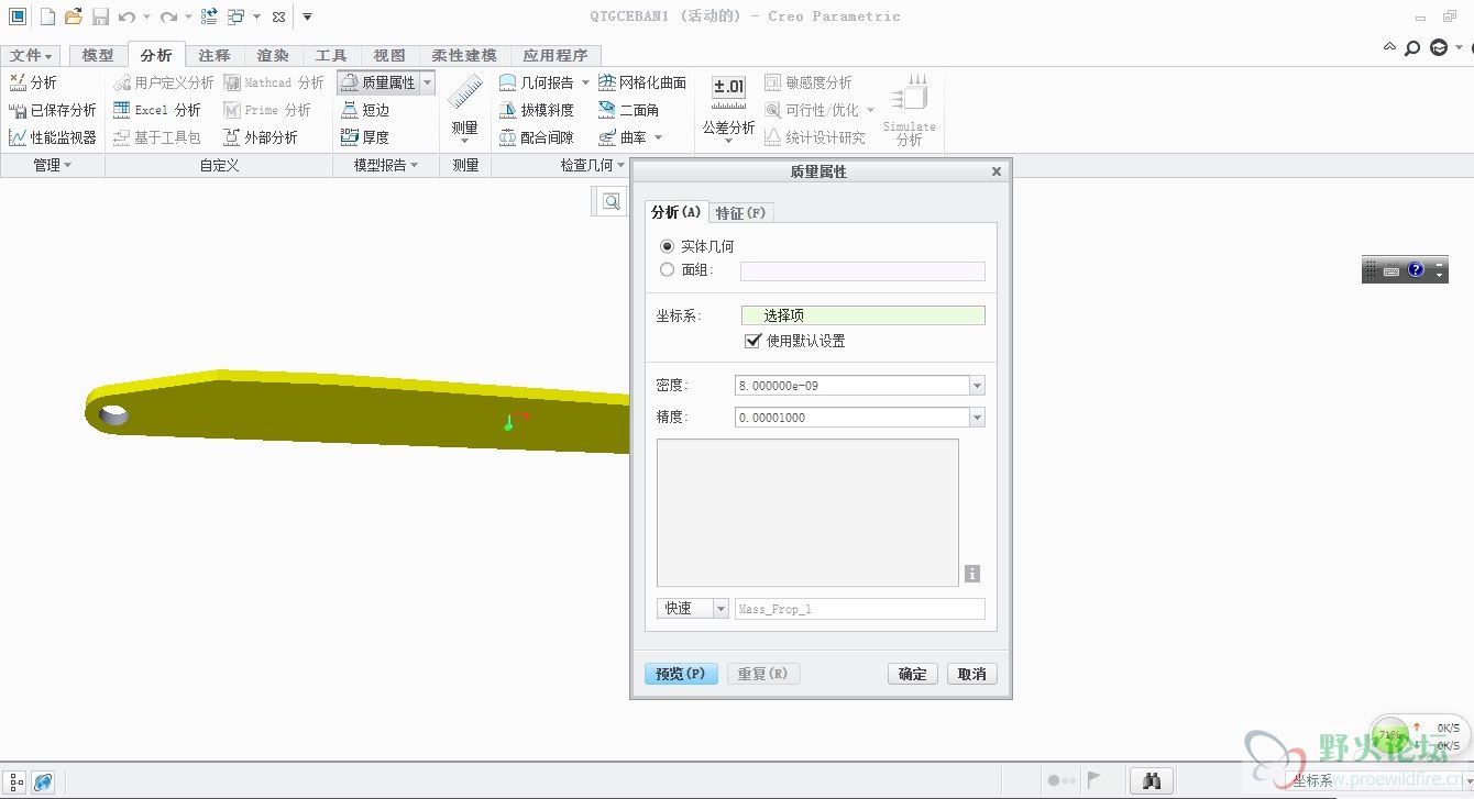

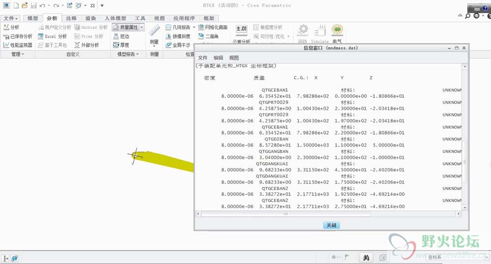

部件密度设定为8.000000e-09,装配好以后  在装配图里却显示8.00000e-06
部件密度
部件密度

 楼主| 发表于 2018-2-11 15:04 | 显示全部楼层
组件里面部件密度
组件里面部件密度
组件平均密度
组件平均密度

发表于 2018-2-11 22:44 | 显示全部楼层
要是你有问题的话你检查下看模型的单位是不是一样的
83
122
发表于 2018-2-14 10:17 | 显示全部楼层
组件的单位和零件不一样,需要修改一下单位
