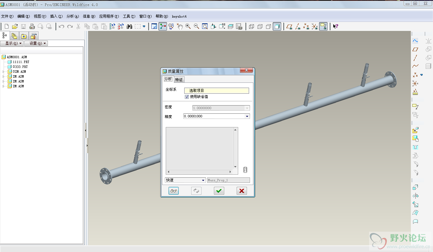

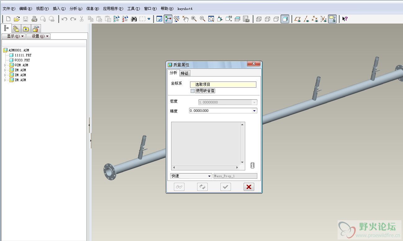

请教一下大家,现在是装配模式下,密度兰都是灰色的,无法更改,取消勾选默认也是灰色的。
请问大家那如何查看组件的总质量呢

发表于 2017-6-5 15:32 | 显示全部楼层
装配模式下  好像是不可以的

发表于 2017-6-5 16:12 | 显示全部楼层
装配模式下连材料都没有,有密度吗?

 楼主| 发表于 2017-6-5 16:38 | 显示全部楼层
wfb0566@126.com 发表于 2017-6-5 15:32
装配模式下  好像是不可以的
那,只有一个零件一个零件的算了加起来嘛
143
175
fuguangyi 发表于 2017-6-5 16:12
装配模式下连材料都没有,有密度吗?
那只有一个零件一个的算了加起来咯?
441
571
发表于 2017-6-5 16:51 | 显示全部楼层
qh7120 发表于 2017-6-5 16:38
那只有一个零件一个的算了加起来咯?
貌似只能这样的
437
627
发表于 2017-6-5 16:54 | 显示全部楼层
如果是同一种材料的话结果出来再乘以密度就好了

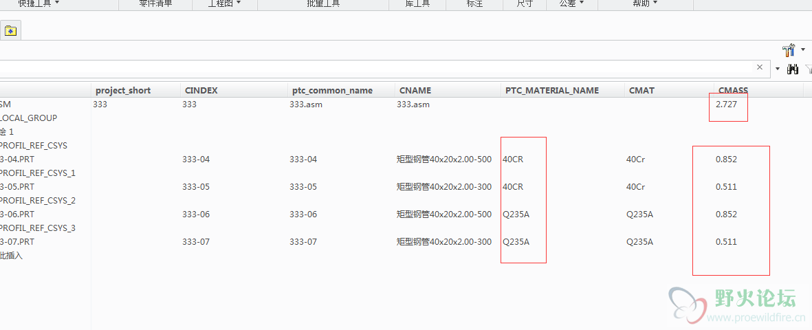

发表于 2017-6-5 18:32 | 显示全部楼层
那只有一个零件一个的算了加起来咯?
我不知道你在说什么,creo,你只要给每个零件加材料(creo自己的材料库,在gonfig.pro里可以指定材料库目录的,如果没有你要的材料,可以自己编辑定义的)系统会自动计算组件的总重量,为什么要去人工计算呢
