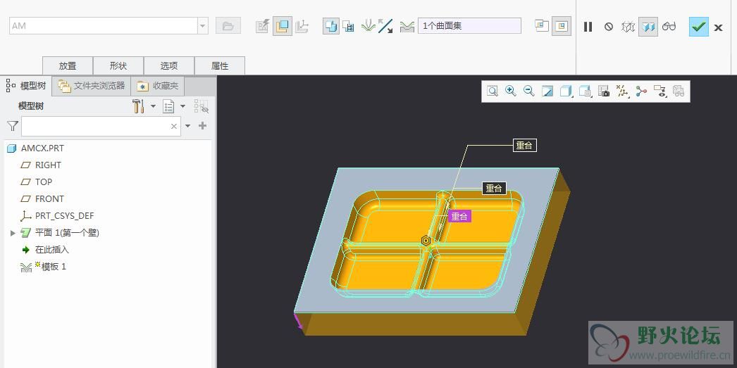

        如图,是一个从别人那里拷贝过来的文件,这个应该是钣金的成形模块,但是这个成形图标我这里没有,凸模凹模图标都不长这样,也无法编辑。这个图标是什么功能,从哪里可以找到。
        我目前用的Creo4,。0,不知道是不是版本问题。

这不是就是一个凹模么?可能他是proe5.0做的,所以是瀑布式菜单……

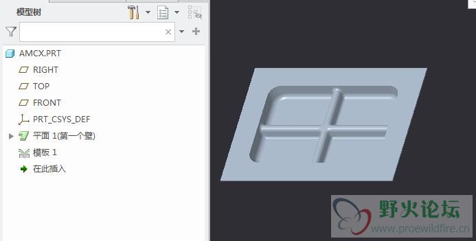

内部结构是用整体凹模一次成型的

凹模成型的原文件没有,要在成型文件里修改才可以

凹模要根据型腔造型自己设计

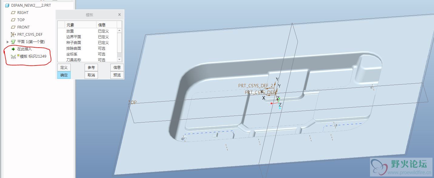

yuanbin20 发表于 2018-7-12 19:37
内部结构是用整体凹模一次成型的
http://www.proewildfire.cn/thread-170587-1-1.html
大神,帮我看看呗,我这个边折弯选不到折弯边,难道是软件BUG吗?
