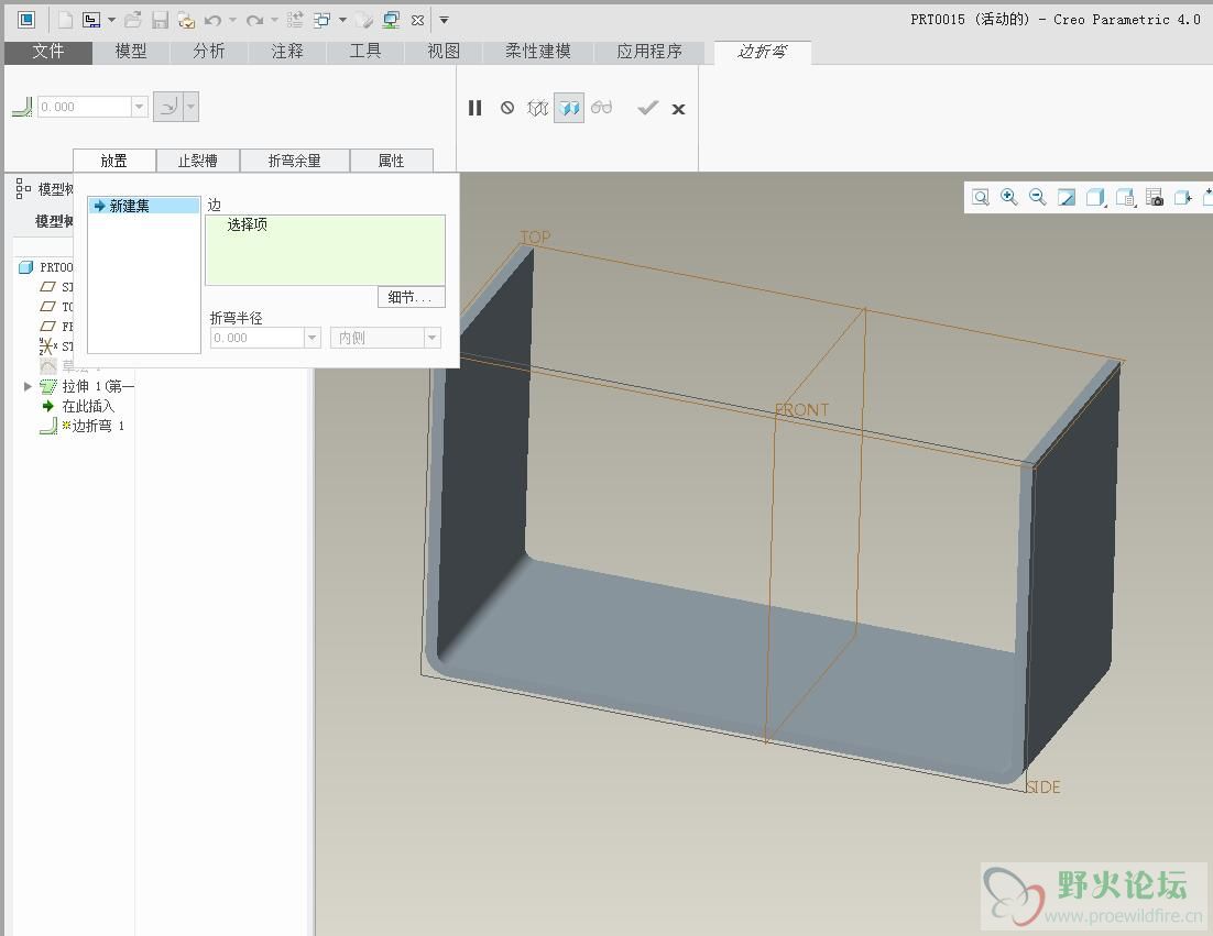

如题,我在跟着教程学习钣金的操作的时候,实验边折弯功能,但是进去后我选不到折弯边。这是为什么呢?

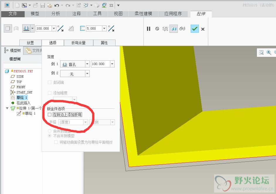

我找到原因了,在拉伸的时候把图中圆圈中的这个位置的对勾去掉就好了。
