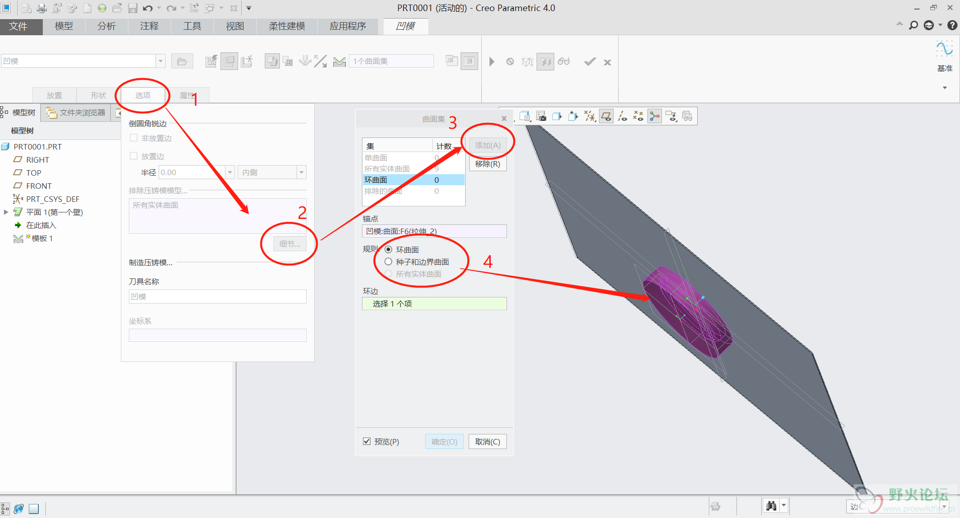

如题,Creo4.0凹模成形,与2.0h和3.0界面好像不一样,找不到便捷曲面和种子曲面的选项,不知道怎么定义排除面,求教会的大神指点指点!

Creo4.0钣金模块凹模使用方法,如图
