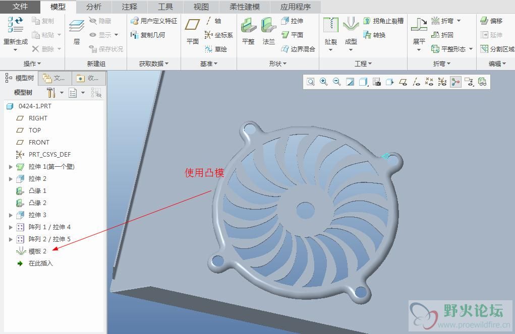

路过的大神们帮忙看一下,我用CREO4.0为什么凹模时拉伸特征没有一起做凹模特征,凸模的时候就没有问题。我看别人用2。0做可以的啊。
我自己做的凹模应该没有做吧,谢谢

那就用凸模做呗,我做这些一般都是在基础模型中做拉伸

别人的凸模上面还有扇形的一部分,做了凸模特征后,取消了那一部分拉伸

我看视频时,别人CREO2.0用凹模做的可以把拉伸的一起做到凹模上,我用4.0的做了很久都没有成功。才用凸模做的,我现在是想知道我用凹模时到底那里出问题了。,选项也没有看到什么可以设置的

你试试先做凸模  先在钣金件上冲出一块凸起部分  再切出你要的扇形

有时前后步骤也很关键

我是用野火4.0的 打不开你的

凹模 creo4.0,从来没成功过
