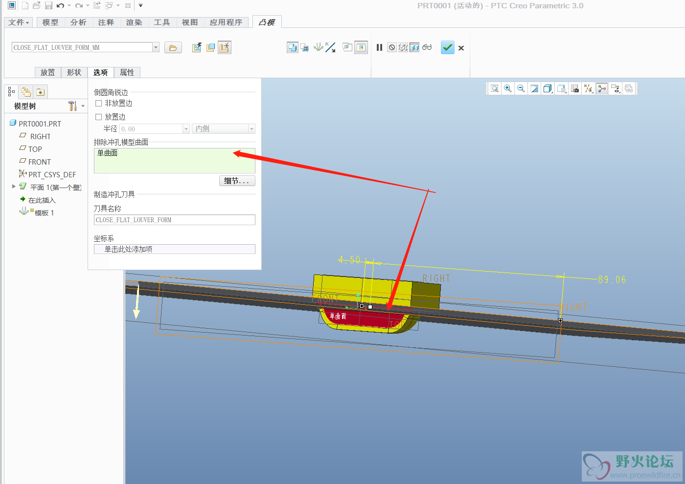

刚入门CREO  看到用凹模成型的时间  如何能做出拉伸缺口请老师们指点一下
如图箭头所示
如图箭头所示

发表于 2018-6-15 09:03 | 显示全部楼层
关机要选择这个面。

发表于 2018-6-15 10:13 | 显示全部楼层
是排除这个面?

发表于 2018-6-15 10:53 | 显示全部楼层
排除这个冲头面

发表于 2018-6-15 13:10 | 显示全部楼层
排除要撕裂的面,就出来了。
