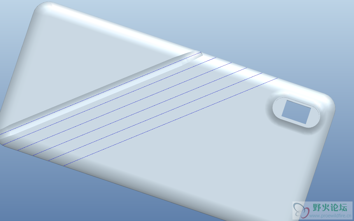

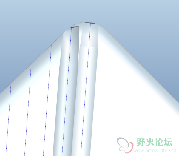

如图,在电池表面做斜拉槽,因周边有R角,所以拉升是没法完成,我试着用画线,投影,扫描,得到的结果让人无法接受,请问大师,有何方法处理的更漂亮些?  愿意拜师学艺。

自己看看步骤 这只是思路 具体 你自己做

kengchina 发表于 2018-5-3 16:21
嗯 要的就是这个效果

发表于 2018-5-3 13:58 | 显示全部楼层
先做凹槽,再把周围的倒圆角做上

发表于 2018-5-3 15:55 | 显示全部楼层
kengchina 发表于 2018-5-3 14:18
没明白你说的意思,能详细点吗
你先划线,构成面,阵列 把多余的切除就好了

发表于 2018-5-3 16:12 | 显示全部楼层
