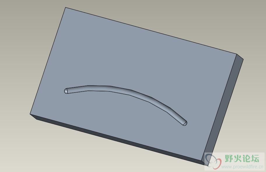

如图所示,请问有什么最简单的办法(能否一步做出来呢)能将这个凹槽做出来,特别是两端面!!!

扫描切除,两端倒R角,个人觉得这个最简单快速

 楼主| 发表于 2020-8-14 23:20 | 显示全部楼层
建议画出来上传看看,本人画过,发现倒R角后效果并不是很好,似乎proe就有这个问题

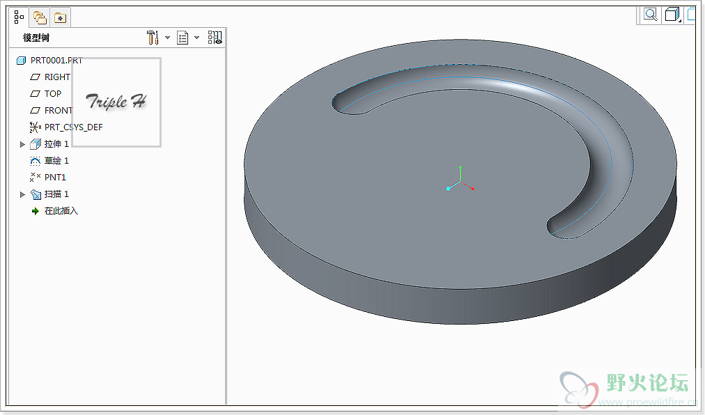

扫描是一个不错的选择

最简单的就是利用模具模块里的流道功能,不过截面形状只能圆形,梯形和六边形

倒出来不漂亮,最后使用扫描曲面,然后倒圆角,再实体化的方法
