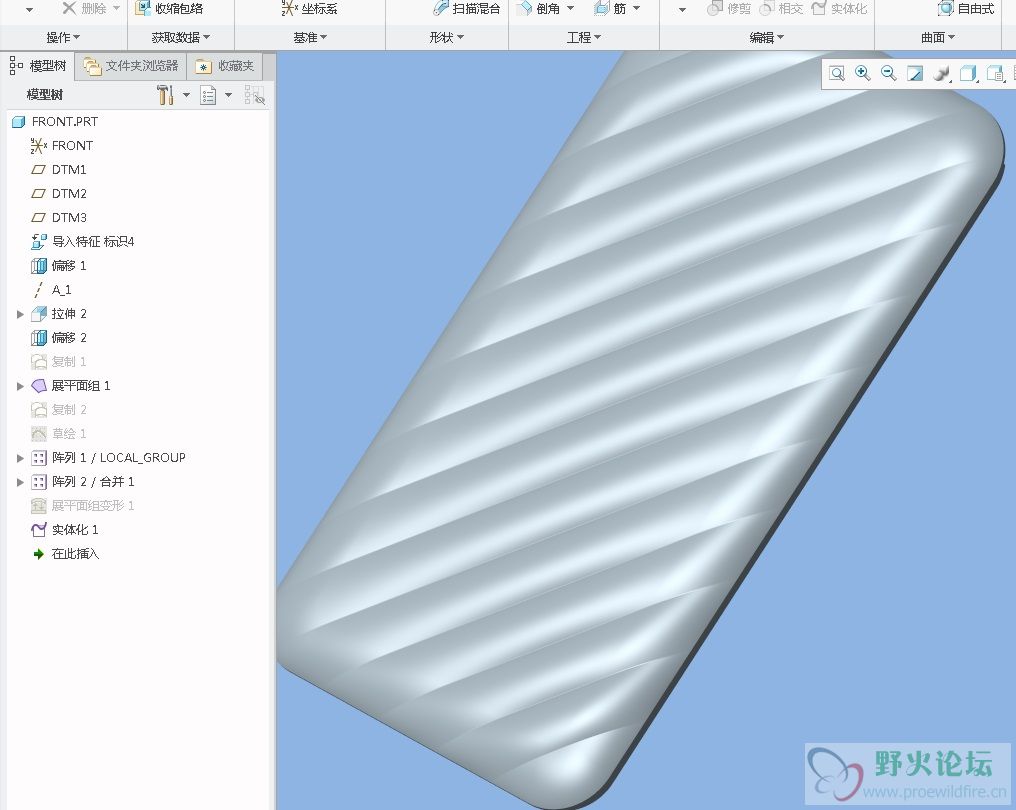

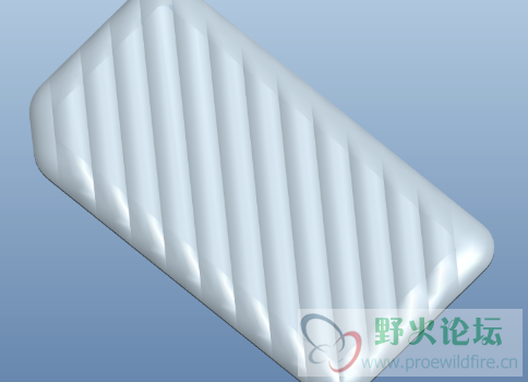

电池盖表面凸效果,
     求大师帮忙优化步骤,另外用混合边界时,不能垂直,所以面衔接不平滑,很丑,该如何处理?

不能垂直  是因为你构线不对   还有些 效果是可以倒圆角处理出来   我记得上次教过你了

发表于 2018-5-10 22:11 | 显示全部楼层
就是圆角不好倒了...

 楼主| 发表于 2018-5-11 09:03 | 显示全部楼层
一个命令展平曲面和一个展平曲面变形,搞定了我那么步骤,效果还漂亮!厉害

 楼主| 发表于 2018-5-11 09:04 | 显示全部楼层
只是,proe 5.0我没见过这个命令?在哪里? 还是新版的才有??
